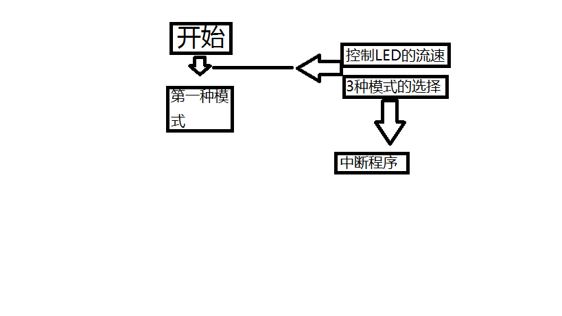

模式转换 出不了效果 求大神帮忙看看

这个是我的流程图
ID:57338 发表于 2013-12-30 19:36 | 只看该作者
流程中中断实现不了
ID:57338 发表于 2013-12-30 19:46 | 只看该作者
我刚刚按键按了一下 发现要模式跑完才可以中断怎么样才可以没跑完就去跑中断里的程序
