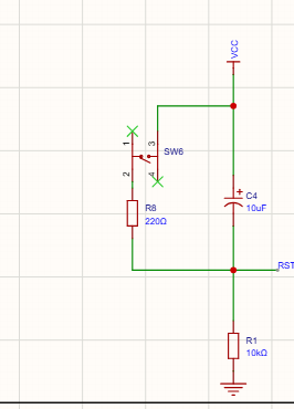

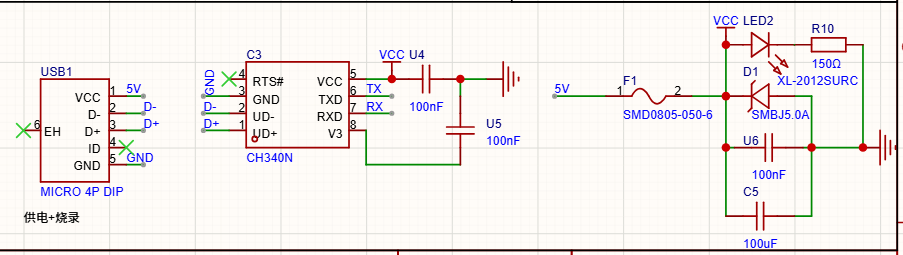

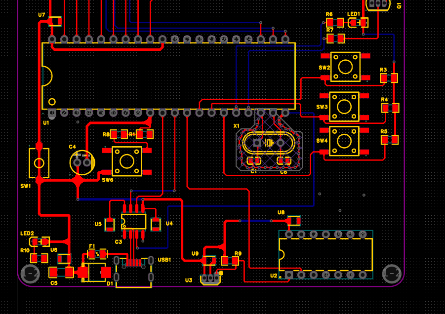

一开始以为是没给单片机加电源开关,加了之后还是检测不到单片机,求求各位大佬分析一下,哪里出了问题
最小系统
最小系统
给单片机供电的开关
给单片机供电的开关
复位
复位
烧录和供电
烧录和供电
这是我的pcb连接
这是我的pcb连接

ID:384109 发表于 2026-4-19 23:01 | 显示全部楼层
供电开关直接连通了

ID:1133081 发表于 2026-4-20 10:22 | 显示全部楼层
根据用户手册CH430N不在官方推荐的下载应用中。官方推荐的两款IC为RS-232、PL-2303SA。
ID:57657 发表于 2026-4-20 11:19 | 显示全部楼层
示波器或万用表频率档查晶振有无起振、查RXD TXD D+ D-波形是否正常
ID:155507 发表于 2026-4-20 12:18 | 显示全部楼层
ID:384109 发表于 2026-4-20 14:40 | 显示全部楼层
SW1两端连通的,这个开关起什么作用
ID:1170048 发表于 2026-4-20 18:33 | 显示全部楼层
人中狼 发表于 2026-4-20 14:40
SW1两端连通的,这个开关起什么作用
给单片机供电的,用来冷启动
ID:384109 发表于 2026-4-20 18:48 | 显示全部楼层
wsa8837 发表于 2026-4-20 18:33
给单片机供电的,用来冷启动
开关两端都连在一起了,还是开关吗
ID:1170048 发表于 2026-4-20 19:24 | 显示全部楼层
人中狼 发表于 2026-4-20 18:48
开关两端都连在一起了,还是开关吗
,现在才意识到这个开关没用。
ID:229502 发表于 2026-4-20 22:53 | 显示全部楼层
我用用340n烧写89c52,1是直接340供电,2是点击下载后再把340n的gnd与单片机的gnd相连。楼主试一下
ID:592807 发表于 2026-4-22 08:01 | 显示全部楼层
楼主和你说个好玩的,51单片机不是不是随时可以下载程序的,他是供电后(接通VCC后)的零点几秒内完成单片机和下载器的通信协议,然后才开始下载。我刚玩单片机时也不懂,为啥我自己的单片机下载不了程序,必须通过开发板(自带烧录电路)才能下载。后来才知道,先不给单片机供电(拔掉gnd或者VCC),然后下载程序,在软件显示检测单片机时给单片机供电(插回GND或者VCC).后来有人告诉我,用串口下载程序,叫做程序升级,单片机开机后会开始自检,然后运行BOOT程序(零点几秒时间),如果你要升级代码就必须在零点几秒内告诉单片机:我要升级程序。如果不然单片机就会跳过boot去执行它原本的存在单片机里的程序(哪怕是空的)。

ID:1170048 发表于 2026-4-22 22:41 | 显示全部楼层
问题解决了,谢谢各位大佬,原因是因为开关两端连接了一个网络,开关短路了,实现不了冷启动
ID:1010435 发表于 2026-5-4 23:35 | 显示全部楼层
而且p30必须串一个二极管到ch340,不然虽然单片机断电了,ch340tx针脚会给单片机针脚反向供电,还有就是ch340电源端的u4电容不能太小。

ID:1099129 发表于 2026-5-12 16:40 | 显示全部楼层
复位电容太大了,用100nf就够用了
