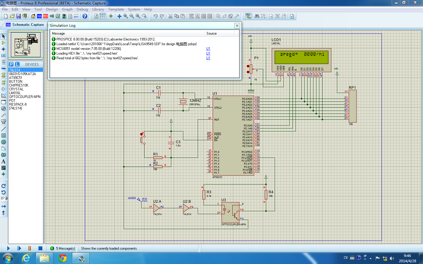

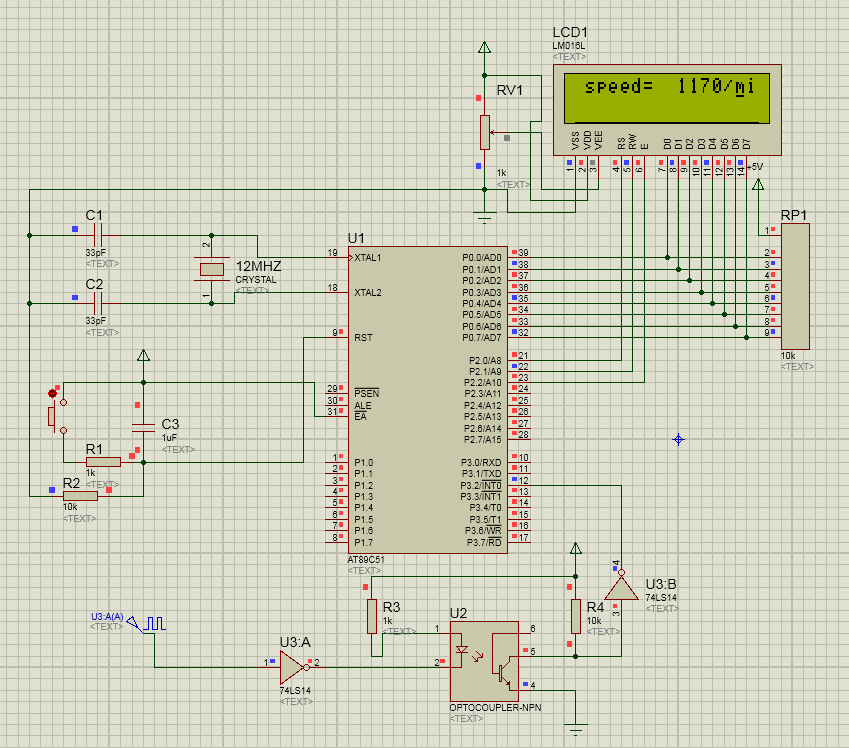

电路图:
单片机测速电路
单片机测速电路
运行时截图
运行时截图

ID:61210 发表于 2014-4-28 16:24 | 只看该作者
admin 发表于 2014-4-28 13:37
这个程序有什么问题?
运行结果LCD显示一直是“speed=0000/mi",不知道哪里的问题

ID:61452 发表于 2014-5-5 12:01 | 只看该作者
检查一下硬件hall 中断是否有触发

ID:72399 发表于 2015-6-9 22:45 | 只看该作者
输入端好像没有定义着,所以没有输入端那肯定只会显示0000了
参与人数 1黑币 +35 收起 理由
admin + 35 回帖助人的奖励!
20#
ID:86249 发表于 2015-7-20 14:58 | 只看该作者
电路图有问题,光耦后面加一个反相器就好了

ID:124087 发表于 2016-5-30 20:22 | 只看该作者
大神们,我想问一下电路图中为什么要加上光电耦合(外部脉冲对单片机的影响不大呀),还有就是加上光电耦合之后又为什么再加上反相器?

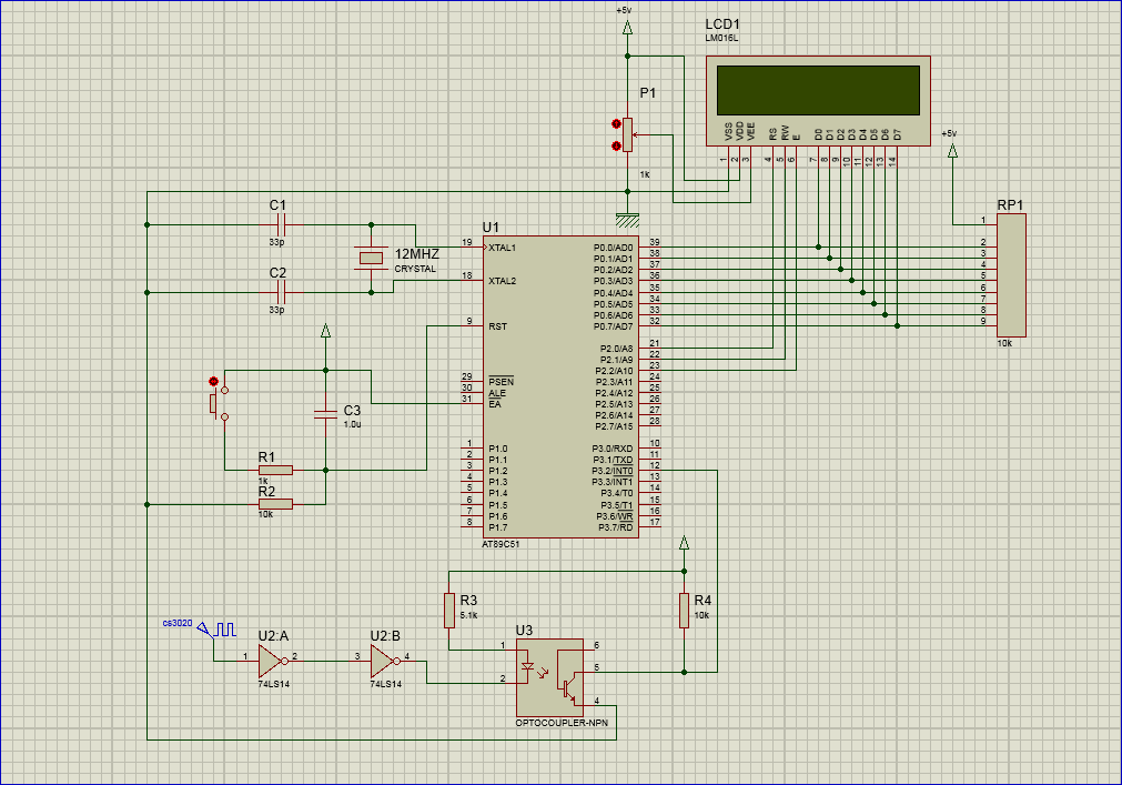

ID:336525 发表于 2018-5-23 15:07 | 只看该作者
各位大神能帮我看看这个电路有没有问题呢,用了外部中断哦,但传感器好像没有发出脉冲
电器原理图.pdf
