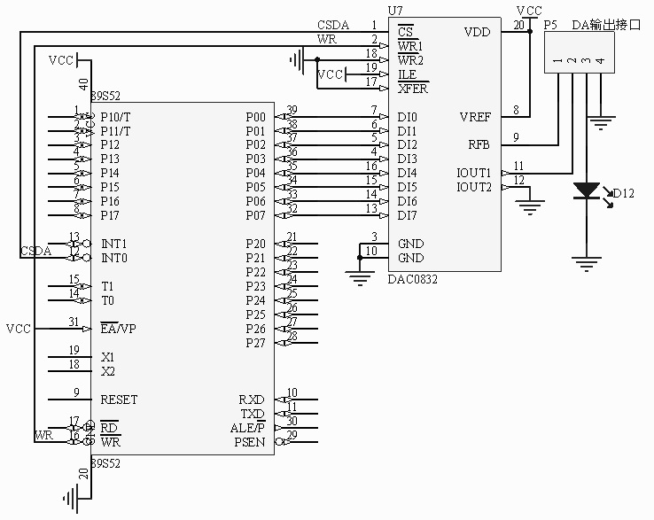

我用的是51单片机 问一下 如何控制AD来控制他的一个灯让他从最亮到最暗两秒循环 我的是DAC0832

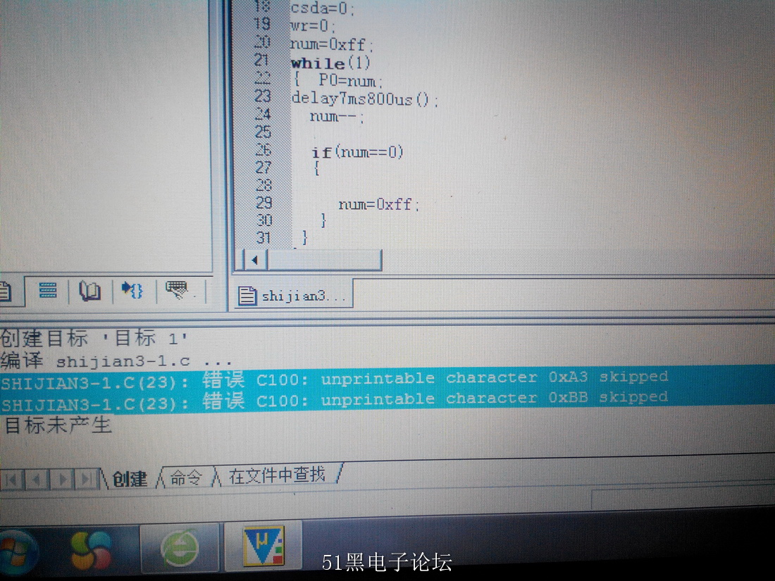

可程序要实现的功能却没有实现 我是想让上面发的电路图中的最右边的D12灯实现从亮到暗变换 。。不知道程序哪里错了 大神给点意见呗

我编译了一下 貌似有错误啊 大神 对了 我用的是ATM89C52 单片机 还有就是void delay7ms800us(void)   //误差 0us 12m晶振
    unsigned char a,b,c;
    for(c=5;c>0;c--)
        for(b=4;b>0;b--)
            for(a=193;a>0;a--);
}这个我没看懂 就是个延时函数还是什么

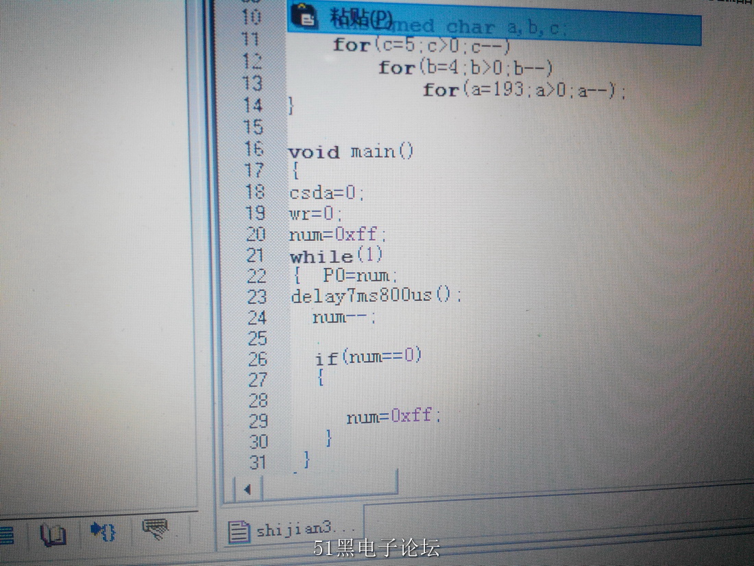

#include<reg52.h>
#define uchar unsigned char
#define uint unsigned int
uchar num;
sbit csda=P3^2;
sbit wr=P3^6;
    for(c=5;c>0;c--)
        for(b=4;b>0;b--)
            for(a=193;a>0;a--);
void main()
        csda=0;
        wr=0;
        num=0xff;
    {   P0=num;
        delay7ms800us();
        num--;
                if(num==0)
                   num=0xff;
18#
ID:67992 发表于 2014-11-5 21:43 | 只看该作者
是延时函数
19#
ID:67992 发表于 2014-11-5 21:45 | 只看该作者
重新编译好给你,上次那个随便拿记事本写好给你,没检查,不好意思
admin + 50 回帖助人的奖励!

有个软件叫单片机小精灵,里面你要延时多长它自动帮你算,形成C代码,复制过来就可以了。数码管会变应该是共用了P0口,开发板单片机IO都是共用的。你看一下你的板电原理图就清楚了。

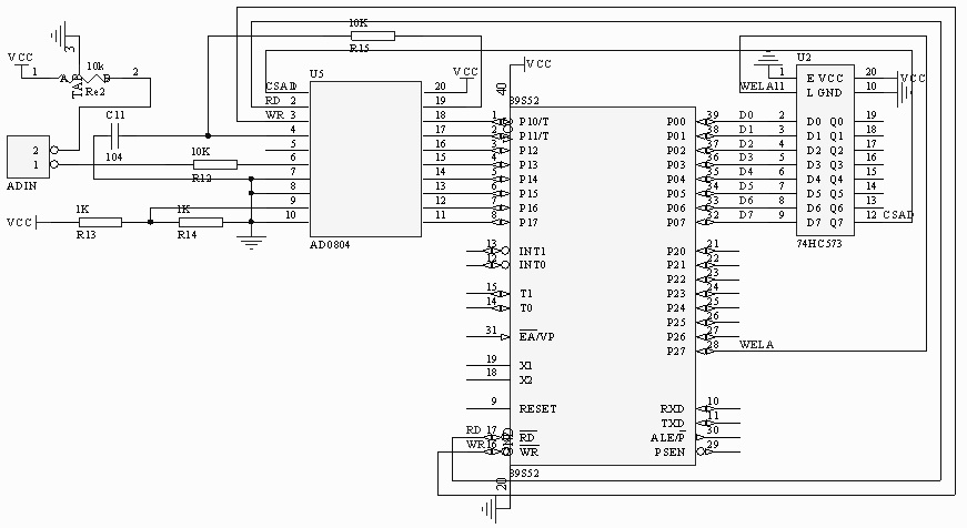

这两个之间貌似连了锁存器 可以通过设置锁存器来关闭数码管吗
24#
ID:65766 发表于 2014-11-8 21:40 | 只看该作者
哦 好像弄错了 好像没有啊

发个电路图过来
