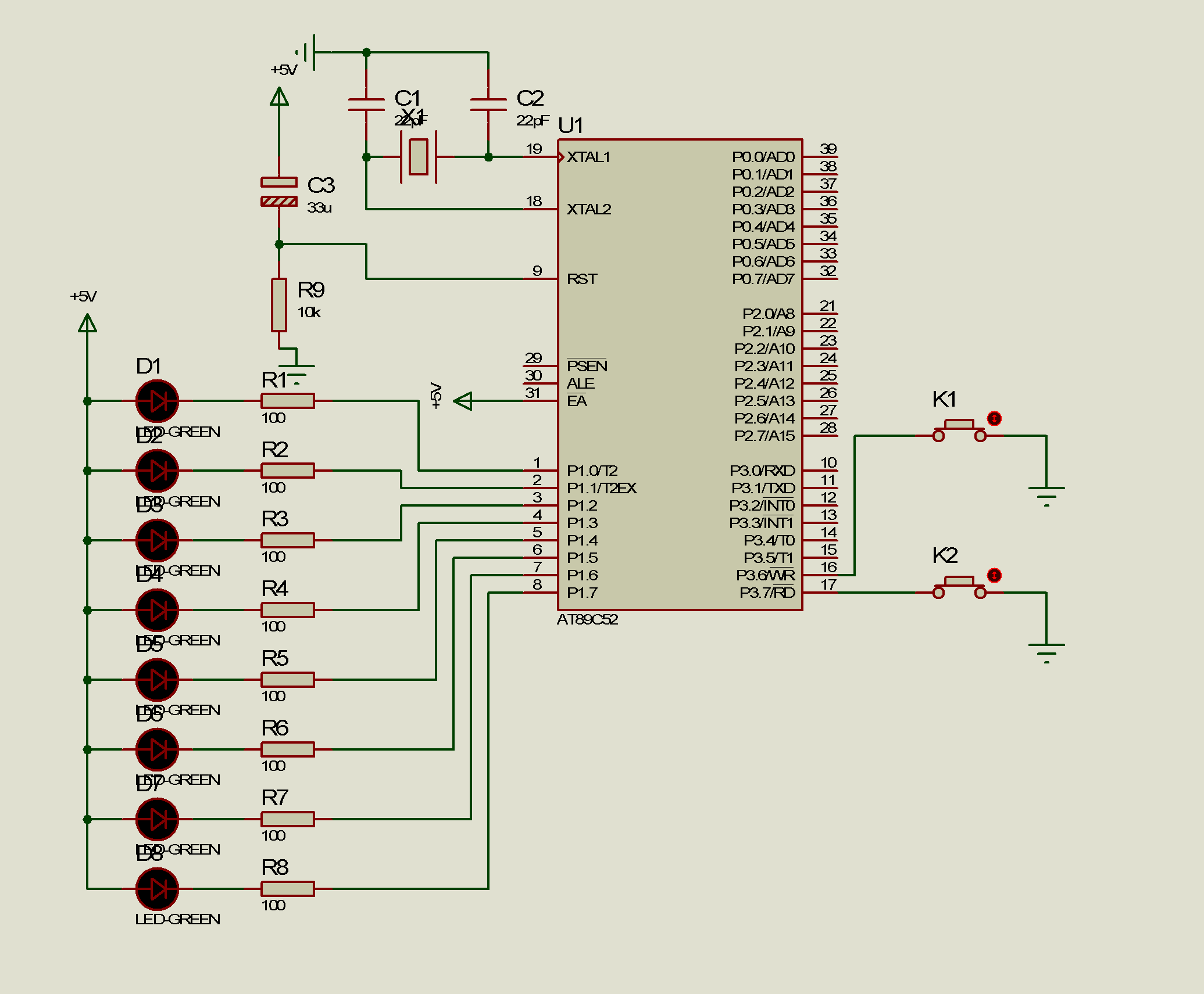

新人,希望大神们相助。真心不会按下K1键,P1口的LED灯从D1到D8依次循环点亮。
根据上图,编写程序实现以下功能:
按下K2键,P1口的LED灯从D8到D1依次循环点亮。
K1键和K2键同时按下时,发光二极管全灭。

共同学习,抛砖引玉,不要笑:
#include <reg51.H>
#include <intrins.H>
sbit k1=P3^6;
sbit k2=P3^7;
void delay(int z)
        int x,y;
        for(x=z;x>0;x--)
         for(y=110;y>0;y--);
void main()
          if(k1==0&&k2==1)
          {          P1=0xfe;
                    delay(5);
                  if(k1==0&&k2==1)
                           while(k2)
                                        P1=_crol_(P1,1);
                                        delay(500);
          if(k2==0&&k1==1)
          {          P1=0xfe;
                    delay(5);
                  if(k2==0&&k1==1)
                           while(k1)
                                        P1=_cror_(P1,1);
                                        delay(500);
          if(k1||k2==0)
          P1=0xff;

ID:70004 发表于 2014-12-11 20:37 | 只看该作者
#include<reg52.h> //包含头文件,一般情况不需要改动,头文件包含特殊功能寄存器的定义
void Delay(unsigned int t); //函数声明
                    主函数
void main (void)
unsigned char i;  //定义一个无符号字符型局部变量 i 取值范围 0~255
Delay(50000);
if(P3.6=0)
   P1=0xfe;           //赋初始值
  while (1)          //主循环
    for(i=0;i<8;i++)   //加入 for循环,表明for循环大括号中的程序循环执行8次
      Delay(50000);
      P1<<=1;
      P1=P1|0x01;     //右移后,最右端自动赋值0,所以需要该语句赋值1
  P1=0xfe;           //重新赋初始值
  //主循环中添加其他需要一直工作的程序
  else if( P3.7=0)
   P1=0x7f;           //赋初始值
  while (1)          //主循环
      Delay(50000);
      P1>>=1;
      P1=P1|0x80;
   //右移后,最左端自动赋值0,所以需要该语句赋值1
  P1=0x7f;           //重新赋初始值
  //主循环中添加其他需要一直工作的程序
  else  if (P3.6=0&&P3.7=0)
  P1=0xff;
延时函数,含有输入参数 unsigned int t,无返回值
unsigned int 是定义无符号整形变量,其值的范围是
0~65535
while(--t);

新思路实现
#include <reg51.H>
sbit k1=P3^6;
sbit k2=P3^7;
void main()
   unsigned int i=0;
   unsigned char k;
           if((k1==0)&&(k2==0))
                   P1=0xff;
           else
          if(k1==0)
          {  P1=0x7f;
            k=1;
          if(k2==0)
          {  P1=0xfe;
             k=2;
                switch(k)
                          case 1:
                                          i++;
                                          if(i>13000)
                                                  i=0;
                                          P1=_cror_(P1,1);
                                           break;
                          case 2:
                                          i++;
                                          if(i>13000)
                                                  i=0;
                                          P1=_crol_(P1,1);
                                          break;
