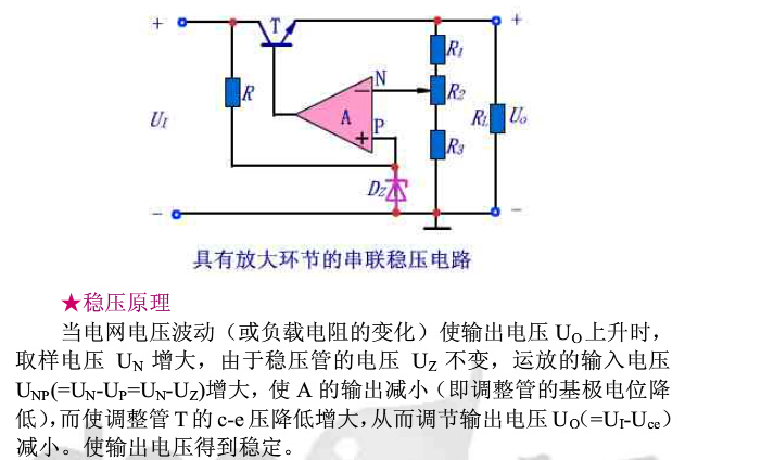

串联型稳压电路中 A的输出减小后  使调整管T 的Ib减小  但是整管T的饱和压降Vce为什么会增加啊  是管子的特性 么  麻烦会的朋友详细的讲解一下  感激不尽
