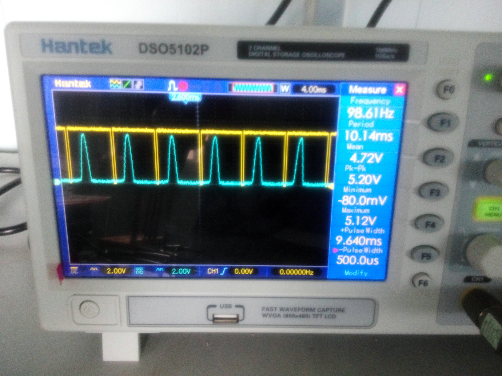

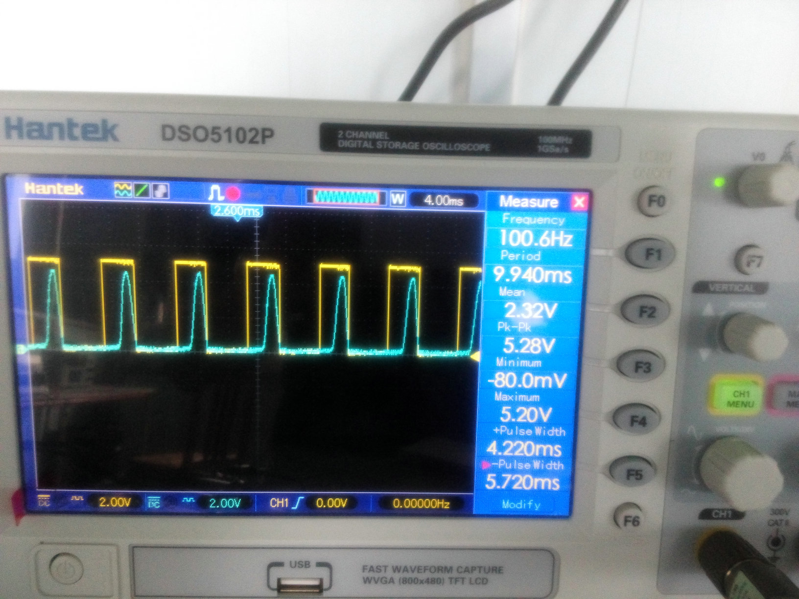

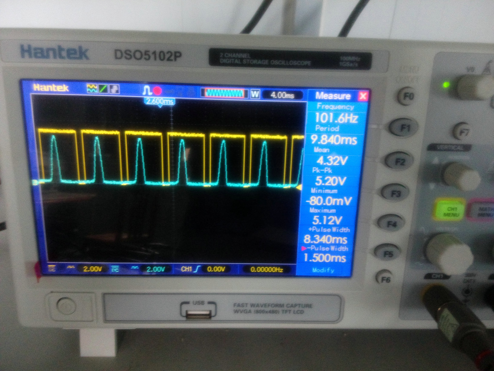

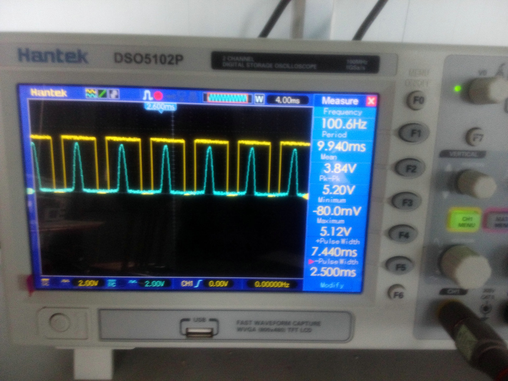

提示:蓝色波形跟交流信号、光耦有关联,黄色波形跟单片机有关联。

半波整流?PWM?

蓝色是市电电压过零信号,黄色是单片机过零触发信号。加上双向可控硅可用于交流电机的调速等等。

原理差不多。

统一回复:公司有一款榨汁机产品,可以调转速,其中就涉及到电压过零这原理,好奇心之下就上网查找了资料,也亲自拿实物用示波器看了一下实际波形。
这几天自己在模仿这电路,焊接好调试好程序后拿出来跟大家分享下。
过程中可能还有很多问题点,还得靠大家指点一下。

输入捕获,外部中断来做就行了。可以做成频率计什么的。

电压过零用捕获吧,很简单,下降沿检测就行
