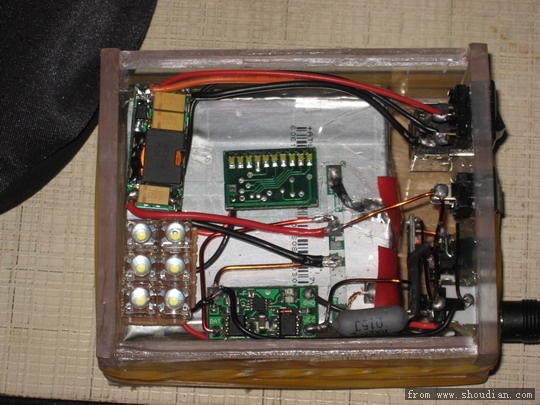

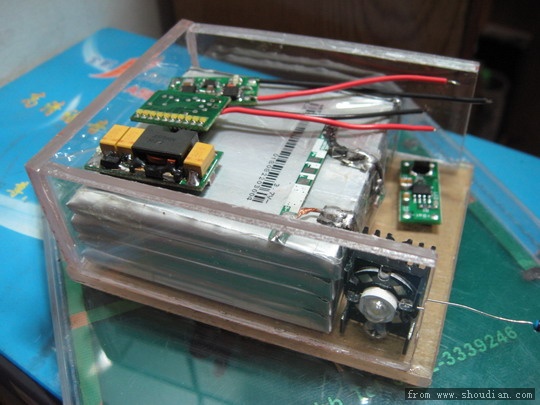

这个电源的特点是体积比较小,电池容量高。使用的升压模块为同步整流输出的模式,所以效率很高,使用软开关关机,关机后耗电仅几十微安,电量指示提供了直观的剩余电量(这里采用了白光LED是为了满足平时的照明用),LED灯组为了增加照明的亮度而且在电池不够电的时候亮度也很高,电池使用了ATL的特点内阻小在大电流放电的时候电池不发热,充电使用MAX1879和TP4056,1879特点是速度快,输入接口分两个,一个是带恒流输入,另一个是不带恒流输入而使用了电阻限流,如果没大功率电源可以使用线性充电(TP4056)只需要5V1A的电源即可,电池保护板因为是自恢复的,所以不用加复位开关,并且可以有效防止过充过放短路过流的。体积:9*7.5*4.2CM

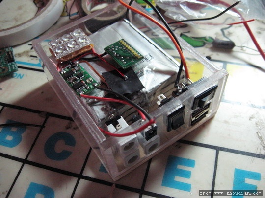

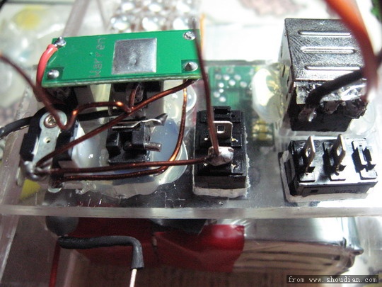

先把外壳弄好,把电池组捆好,然后装上去试下
装得差不多了

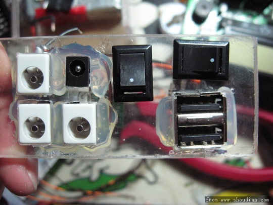

这是面板
差不多完成了

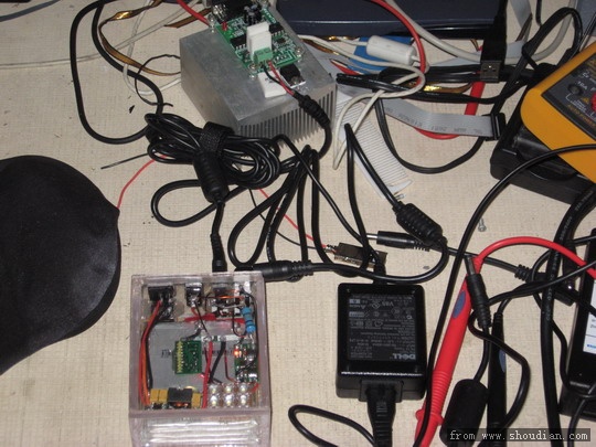

接上DADODO测试一下
用MAX1879脉冲芯片的充电过程,5小时内充满

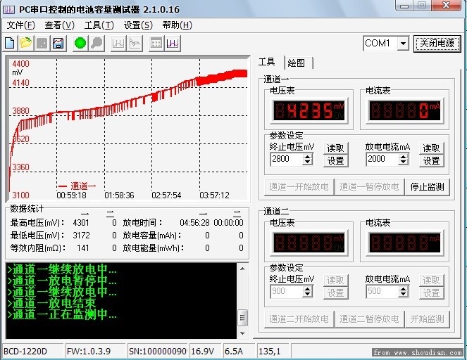

1700放电容量
电池容量,由于有插接件损耗,所以测试出的容量比实际小

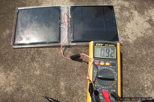

MAX1879还可以直接用太阳能板输入,太阳能电板产生的能量几乎无损地被充进电池里。
没太阳光时候的空载电压,由于上段时间阳光不稳定,所以很难等到有太阳照射
有阳光时候的短路电流
