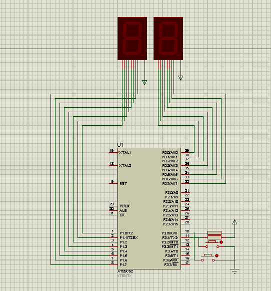

写了个99秒表,出了谢问题,求解!
两个键,button控制开始暂停,button2将 计时归零。程序如下:

ID:80732 发表于 2015-6-14 14:42 | 只看该作者
主要问题是1)按键不灵敏,有时有效有时无效,闭合时间长有效率高;2)按下button2键以后button1键会失效
ID:80732 发表于 2015-6-14 14:43 | 只看该作者
proteus仿真图
ID:80732 发表于 2015-6-14 14:48 | 只看该作者
问题2已经解决,求助问题1

ID:79908 发表于 2015-6-14 16:49 | 只看该作者
是不是你的延时时间太长!有30多毫秒了

ID:68804 发表于 2015-6-19 10:24 | 只看该作者
你问题是按键扫描出了问题。我帮你修改了按键扫描
char falg = 0;//定义一个标识
void scan()
        P3=0xff;
        if(P3_0==0)
                delay();
                if(P3_0==0)
                  if(0==falg)
                    falg = 1;
                    button=!button;//改变按键标志位
        else
                falg = 0;
        if(P3_1==0)
                delay();
                if(P3_1==0)
                    button2=1;//改变按键标志位
参与人数 1黑币 +35 收起 理由

ID:81808 发表于 2015-6-22 14:49 来自手机 | 只看该作者
在p3=0xff后面再加一个delay,这样就搞定了
参与人数 1黑币 +35 收起 理由
admin + 35 回帖助人的奖励!
ID:81808 发表于 2015-6-22 14:51 来自手机 | 只看该作者
另外显示与按键最好交替工作,按你之前的代码,肯定是显示状态下按键失灵,扫描运行时按键有效。而且,估计不好使的时候多。结论:改成交替工作

14#
ID:72947 发表于 2015-6-22 18:42 来自手机 | 只看该作者
void main() {         TMOD=0x11;//,T1工作方式1,T0工作方式1         TL0=0X18;         TH0=0XFC;//T0工作方式1设置初值         TL1=0XB0;         TH1=0X3C;//定时50ms         EA=1;         ET0=1;         ET1=1;         TR0=1;//开中断         while(1)         {                          if(button==1)                         TR1=1;                 else                         TR1=0;                 if(button2==1)                 {                         TR1=0;                         sec=0;                         tsec=0;                 }                 display();         } }
参与人数 1黑币 +35 收起 理由
admin + 35 回帖助人的奖励!
15#
ID:72947 发表于 2015-6-22 18:49 来自手机 | 只看该作者
按键扫描应该放在主函数里面,可以放在display();后面

ID:84566 发表于 2015-7-16 19:34 | 只看该作者
初学者学习这种Delay的按键检测
可以用状态机或者宋老师的按键方法
参与人数 1黑币 +35 收起 理由
admin + 35 回帖助人的奖励!
22#
ID:86304 发表于 2015-7-20 23:25 | 只看该作者
应该是你按键的时候程序没有跑到这一步,建议用计时器来定时,用中断程序来检测按键
