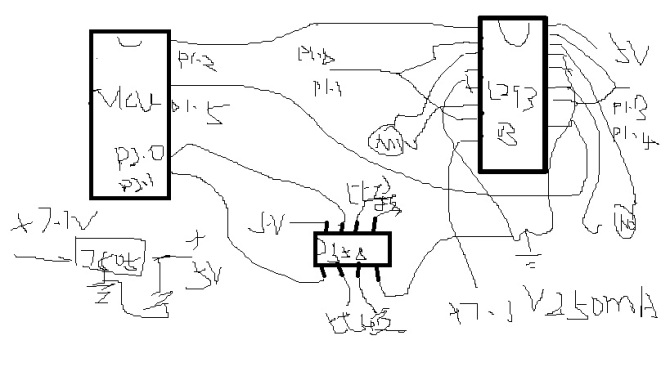

我的循迹小车历经两整天,两晚的奋战终于与今天下午巡迹成功了,总结一下我最大的收获就是:抓住关键点,结点事件,先把最关键的问题加以解决,以后联调试时会很快的,还有一点,别人的东西不一定是对的,即使他做过,你要综合各方面的信息,做出自己的判断,还有就是手册的重要性,这是一个思考问题、发现问题、解决问题的过程,很苦燥,但是结果是很甜的,就像做出了一道数学题,还是那句话:即使一小步,也有新高度
程序源码:

  133. //************
  134.    time0=50; //**************************************************************************************************************//
  135.    time1=50; //                            //
  136.   time_0=50; //                            //
  137.   time_1=50; //        通知                   //
  138.        //     L293B的8脚是要接>5V的,16脚要接5V,但是别人的不是这样的,我是看了手册,和失败后这样做的     //                       //
  139.     //   这里我用了周期是1000us的但是我的定时器是10us一次的所以我这里取t=100;表示我把周期分成100份    //
  140.     //    占空比(q)=高电平(time1)/周期(t);故而time1/100=占空比;            //
  141.     //    电压(u)=占空比*最大电压(Um)故而我的输出电压函数为:U0=Um*q =time1/100*5V(这里我用的是5v电压=Um)  //
  142.     //    根据上述公式可以算出MCU输出电压:例如:我要输出1.5V电压只要让time1=30即可,当然time0=70(保证频率不变) //
