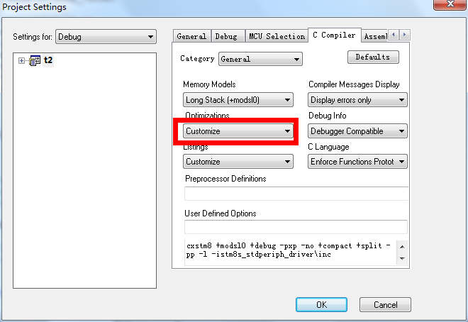

1、在Project settings下,C Compiler,Optimizations选择Customize

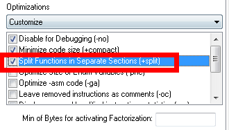

重点是把Split Functions选上。
意思就是只编译用到的函数,不然编译器会很傻地把你用到的C文件里所有函数都编译进去,空间当然不够啦!

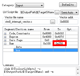

2、再到Linker下,Category选择Input
然后看哪个不够,数值设大点。
比如我的工程显示.bss overflow(定义的变量比较多),那我就把RAM从0x1FF改成了0x250。
