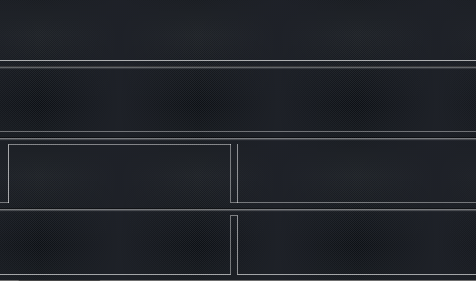

关于STM8S独立看门狗的问题有些不懂,求指点下
贴下代码

程序里面delayms函数不过400MS就可以led1闪烁,大于400MS就是复位的现象,可是在小于400MS的时候不管喂不喂狗都一样,求大神指导下,感激不尽
ID:81678 发表于 2015-7-1 11:55 | 只看该作者
不好意思,乌龙了,逻辑分析仪看后明白了
