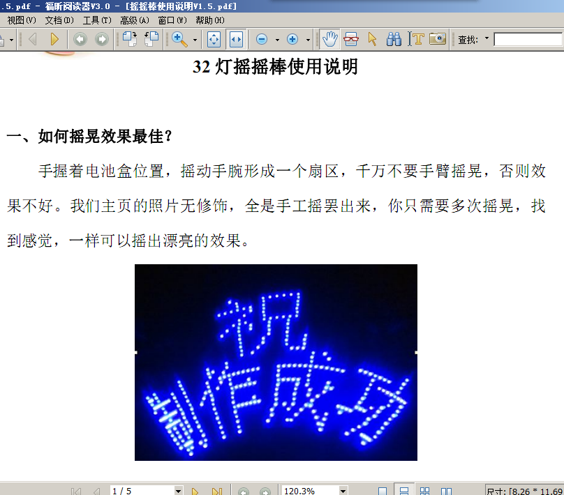

32路摇摇棒制作。

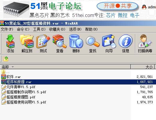

所有制作资料打包下载:
32灯摇摇棒资料.rar (7.83 MB, 下载次数: 143)
