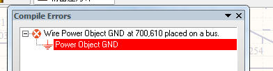

Altium Designer 6电路图    模拟地和数字地连起来报警   是怎么回事啊  求解

问题找出来了   是总线链接  需要用导线链接总线和地符号
