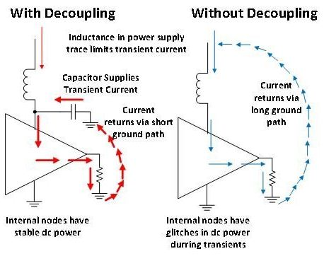

        图 2 阐述了为什么去耦非常重要。需要注意的是,电源线迹的电感将限制暂态电流。
        去耦电容与器件非常接近,因此电流路径的电感很小。在暂态过程中,该电容器可在非常短的时间内向器件提供超大量的电流。
        未采用去耦电容的器件无法提供暂态电流,因此放大器的内部节点会下垂(通常称为干扰)。无去耦电容的器件其内部电源干扰会导致器件工作不连续,原因是内部节点未获得正确的偏置。
图 2:带去耦合和不带去耦合情况下的电流

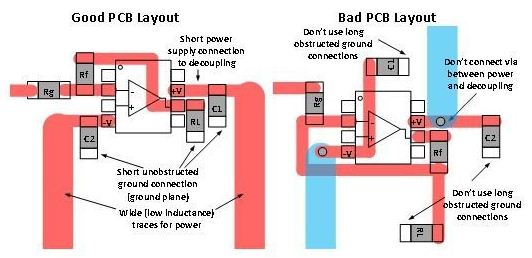

        除了使用去耦电容器外,您还要在去耦电容器、电源和接地端之间采取较短的低阻抗连接。
图 3 将良好的去耦合板面布局与糟糕的布局进行了对比。您应始终尝试着让去耦合连接保持较短的距离,同时避免在去耦合路径中出现通孔,原因是通孔会增加电感。大部分产品说明书都会给出去耦合电容器的推荐值。如果没有给出,则可以使用 0.1uF。
图 3:良好与糟糕 PCB 板面布局的对比
