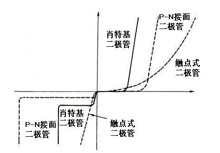

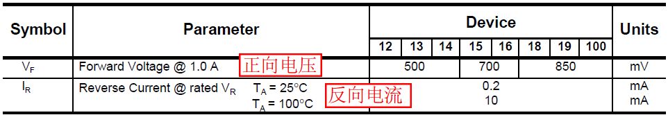

    对于第一种方法,可以用肖特基二极管SBD(Schottky Barrier Diode)代替普通的二极管。肖特基二极管的优点在于正向偏置电压较低,这样的话损失的压降小。

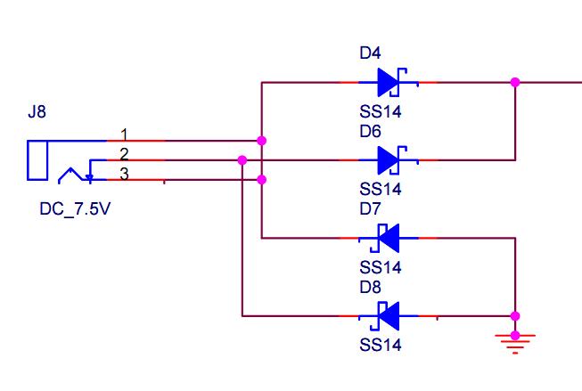

整理桥式防护电路:

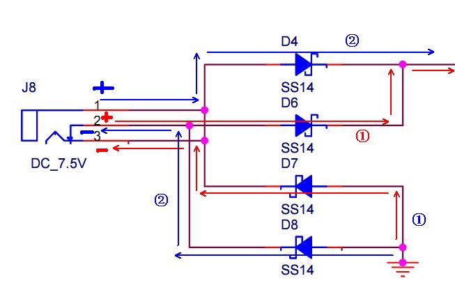

      Altera的DE2的原理图上有这样的防护设计。无论输入电源正接还是反接,都可以正向导通。
               注: 1、3脚是连在一起的。当2脚接正(+),3脚/1脚接负(-)时,①通道导通(D6、D8正向导通,D6、D7反向截止)。                       当2脚接负(-),3脚/1脚接正(+)时,②通道导通(D6、D8反向截止,D6、D7正向导通)。

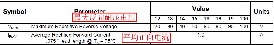

     在这种整流桥式的防护电路中用的比较多的肖特基二极管是SS14。同系列的有SS12、S13、S14、S15、S16、SS18、S100。      后面一个数值分别表示反向耐压值(Maximum Repetitive Reverse Voltage),SS12反向耐压为20V,S100反向耐压值为100V。
     SS和SK是一样的,sk1*平均整形正向电流(Average Rectified Forward Current)是1A,sk3*是3A,sk5x是5A,sk1x后面的x是对应的电压.因为sk**和1N58指标相似,所以一般互用。1N58系列是直插芯片。
