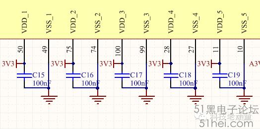

电源引脚:
VDD是单片机的数字电源正极,VSS是数字电源负极,共有5个VDD引脚,5个VSS引脚。VDDA是单片机的模拟电源正极,负责给内部的ADC、DAC模块供电,VSSA是模拟电源负极。VREF+是参考电压输入引脚正极,VREF-是参考电压输入引脚负极。
上一段提到了ADC和DAC模块,这两种模块是数字与模拟的结合,负责数字信号和模拟信号的转换。在某些应用中,对信号的噪声要求很高,这就需要把数字信号和模拟信号分开,采取一定的措施连接,避免相互影响。所以单片机会有数字电源和模拟电源引脚。由于模拟电源需要一个很标准的电压信号。所以就有了VREF引脚。但是,作为开发板,只是用来学习单片机用的,所以对噪声要求不高,我们就只需要做一个简单的隔离措施:在VDD和VDDA之间接一个0欧姆的电阻,同理,在VSS和VSSA之间接一个0欧姆的电阻。
把VREF+与VDDA连接,把VREF-与VSSA连接。(在实际应用中,VREF+用来连接标准的电压输出,比如REF3133,可以产生标准的3.300V。前面说到,开发板是用来学习的,没有必要给VREF连接一个标准的3.3V,如果你非要连一个,我也不拦着。)

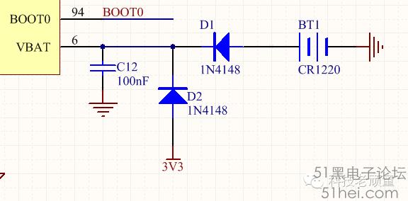

还有一个电源引脚,就是VBAT,BAT就是Battery(电池),那就好理解了,这个引脚用来连接电池的正极的。STM32带RTC功能(实时时钟),所以有VBAT引脚。
这里有一个矛盾需要解决。我们开发板上需要带一个电池,连接到VBAT引脚给RTC供电,我们也希望在不装电池的时候,用USB电源转过来的3.3V给VBAT引脚供电。如果直接连接的话,会有两种后果:1.当电池电压高于3.3V,电池就会输出电流到AMS1117,使得芯片发烫,还会很快消耗电池电量。2.如果电池电压低于3.3V,AMS1117产生的3.3V,就会给电池充电,而这种CR1220电池是不能够充电的。
所以就有了下面这种解决方案:
D1防止AMS1117产生的3.3V流向电池,D2防止电池的电流流向AMS1117。道理很简单,用的就是“二极管的单向导通性”。(不管哪个行业,高手都是那些基础非常扎实的人。)
所有的电源引脚旁边,都需要放置一个0.1uF的电容滤波,用来滤除电源的噪声杂波。

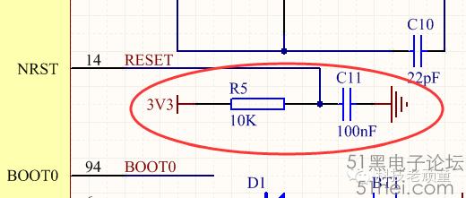

复位引脚
复位就是重启。STM32复位引脚是低电平复位,正常工作状态,复位引脚是高电平。

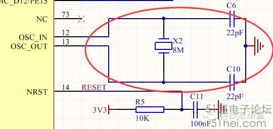

晶振引脚
STM32有两组晶振,一组用来给单片机提供主时钟,一组用来给RTC提供时钟。(实际应用中,如果不用RTC功能的话,RTC的晶振不必连接。因为STM32内部有8M的时钟产生,所以如果不用外部晶振的话,也可以不用连接。)我们开发板上,需要学习内部时钟的转换,以及还要学习RTC,所以这两组晶振,我们都需要连接。
(这是主时钟晶振,一般用8M,当然,10M,12M,16M等都可以用,不过,大家都用8M,为了程序的统一性,我们一般就是用8M。)
(这是RTC时钟晶振,需要连接32.768K的晶振,关于为什么要用32.768,大家可以去百度问问,这里就不多说了。)

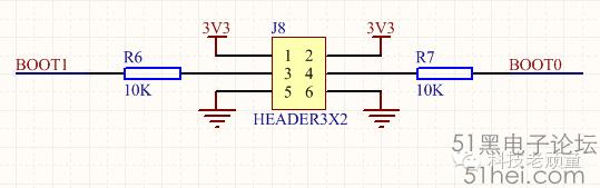

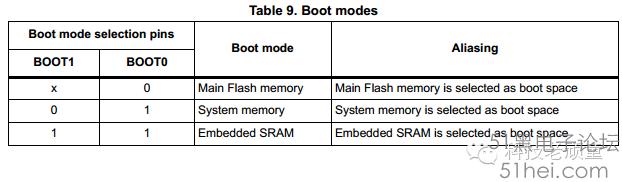

BOOT引脚
STM32有两个BOOT引脚,分别是BOOT0和BOOT1,这两个引脚的高低电平,决定了单片机的启动方式和运行方式。
这里我们可以先不必了解BOOT0和1分别变高变低会怎么样,我们把BOOT0和BOOT1引脚引出来,然后在排针上可以随便配置BOOT0和BOOT1的高点电平,就可以做好开发板以后,学习这两个引脚的用法了。
到这里,最小系统就画好了。
