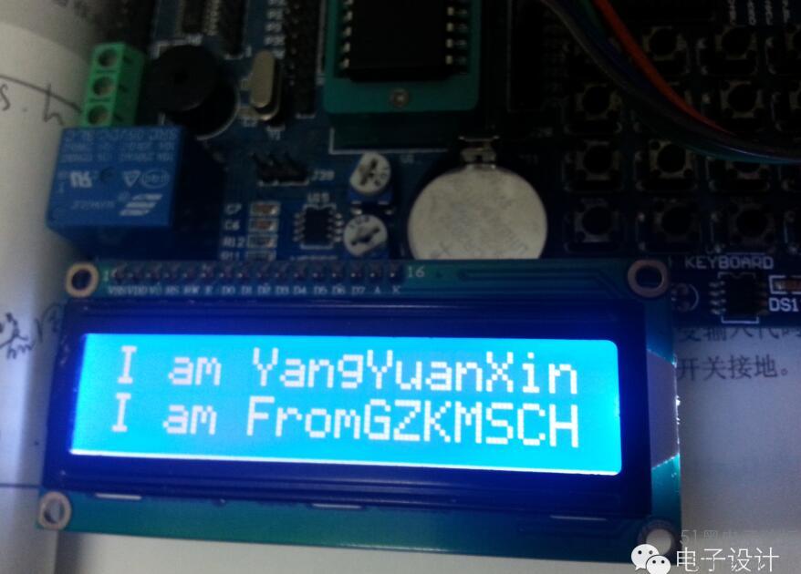

大家好,我是电子设计小杨,上次,小编给大家写了一个液晶显示1602的程序,其实那个程序看起来虽然很长,但是本身是不难的,只要理解了数据手册中的内容,按照数据手册上的时序图还有要求照着写下来,很快可以写出来,不过那仅仅是一个静态显示而已,如果要写一个动态显示的,方法和数码管的写法基本相似,大家可以模仿写数码管动态显示的方法去写。
