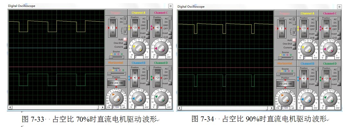

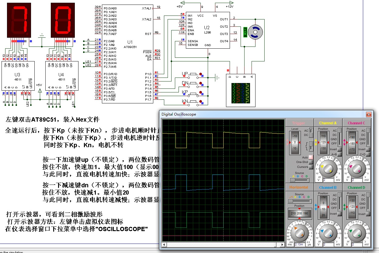

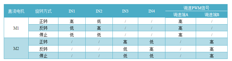

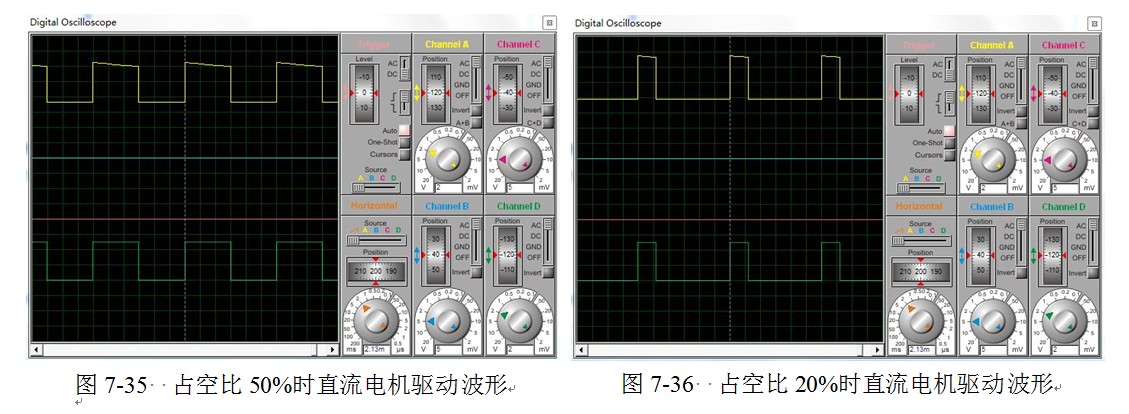

zl2168 发表于 2018-7-7 15:43 实例100 直流电机正反转及PWM调速 先Proteus仿真一下,确认有效。
