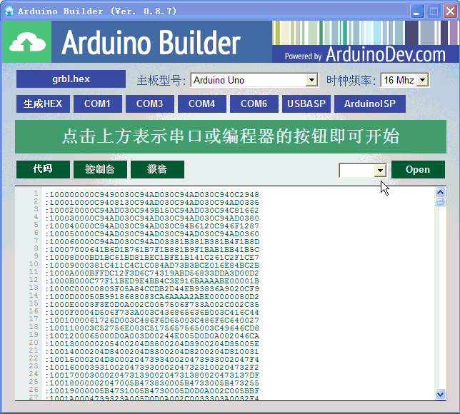

下位机程序有了,不能使用普通的arduino ide来下载,需要利用 arduino builder下载
                                            下载grbl固件的软件链接
做过一遍就很简单了。

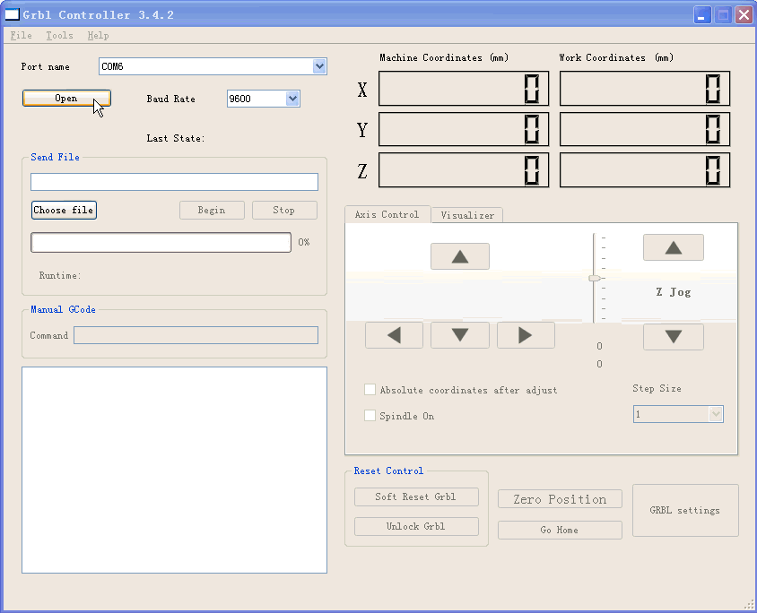

程序下载到arduino后,就可以使用上位机控制电机了,
需要下载和安装,
操作界面很简单
没有找到手册之类的东西,所以

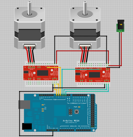

刚开始的话,其实连线参考笔记1就可以了,只是安装上面的pin 的号码 更改两个线的位置,脉冲和方向。
当然,也可以借鉴:http://www.51hei.com/bbs/dpj-47860-1.html

使用上位机,open通过后,选择choose file 选择相应的 nc 文件即可。
