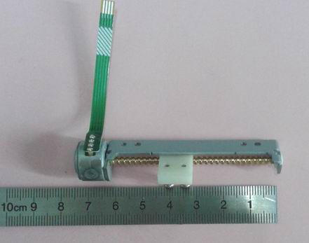

淘宝上专门买了几个 小的光驱式 电动机(8. 8元 一个),又另外买了 几块 easydriver (17元一个,焊接方式和之前不同,专门用在面包板上的)。
各焊接两个,都只成功一个,看来焊接水平太差,电子DIY方面也是新手。
光驱电动机,

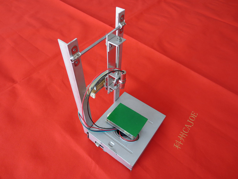

1、直接在光驱上改,就是笔记1引用的那个帖子。实话实说,淘宝上买的光驱雕刻机和 图片上不一致,要装上还有很多细节要处理,这些细节对于缺少工具和经验的新手非常难。

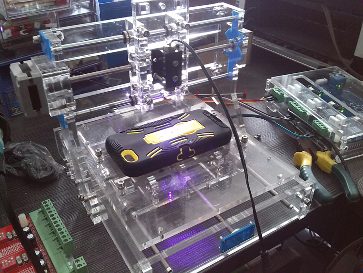

2、淘宝上另外有专门的压克力架,这个我没有,图片很好看,当然 和 光驱雕刻机 宣传图片一样,是不能马上 相信的,除非看到实物。
看看淘宝上有哪些实物(已经安装好的激光雕刻机)

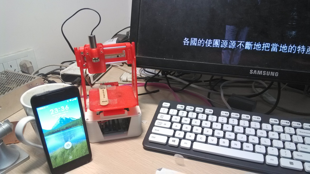

目测销量最高的,还要预定,不知道真假,看起来非常漂亮,外壳应该是开模具的,是DIY不能做到的。
使用的压克力架,光驱应该是普通步进电机,不是光驱配套电动机。

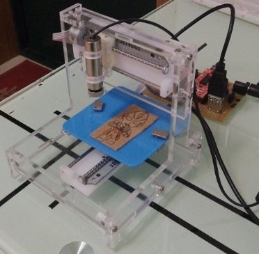

这个应该最容易模仿,需要压克力架和相应带滑块的光驱步进电机。
结构比较简单,不是很好看。

1、继续目前的光驱雕刻机学习,在现有光驱套件基础上加工,(目前的问题是,感觉难度对我这样的新手较大,信心不足)。

使用的方法的是,买了一款 新 的 完整 的激光 雕刻机。
真得很慢,从下订单到拿到 手中,经历了半个月。 这期间 我正好忙其它事情。
事实证明,买 半成品 再 DIY 会 很困难,我看了成品 再看看手中的半成品,知道我基本不可能,因为电路板也不完整,激光器的控制还没有。
因为 激光器 另外 还需要 一个继电器来控制, 另外使用的 arduino 主板(型号已经被挂掉,中国特色)网上没看到,有两个电源接口,使用的 驱动控制板 (型号也被擦掉)也和 easydriver 不一样,虽然大小差不多。板子都是黑色的,看起来比较酷。

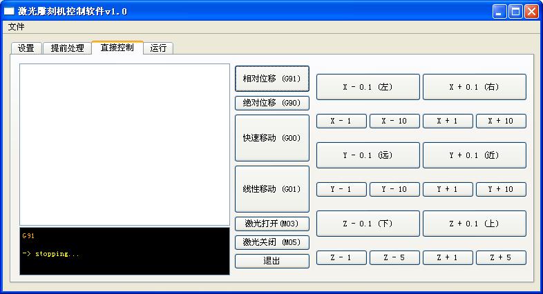

这个激光器 使用的是 自己 的软件,工作时有些bug,需要人工交互一下,
虽然激光器样子较丑陋,做工极其粗糙,但是还是可以工作的,很顺利地 纸箱板 上 烧 个图像。
自作聪明,另外再使用GRBL上位机来控制,不能通讯成功,这个软件应该是修改过的,通讯代码可能更换了。
