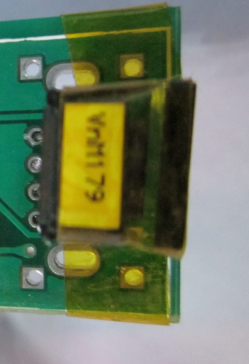

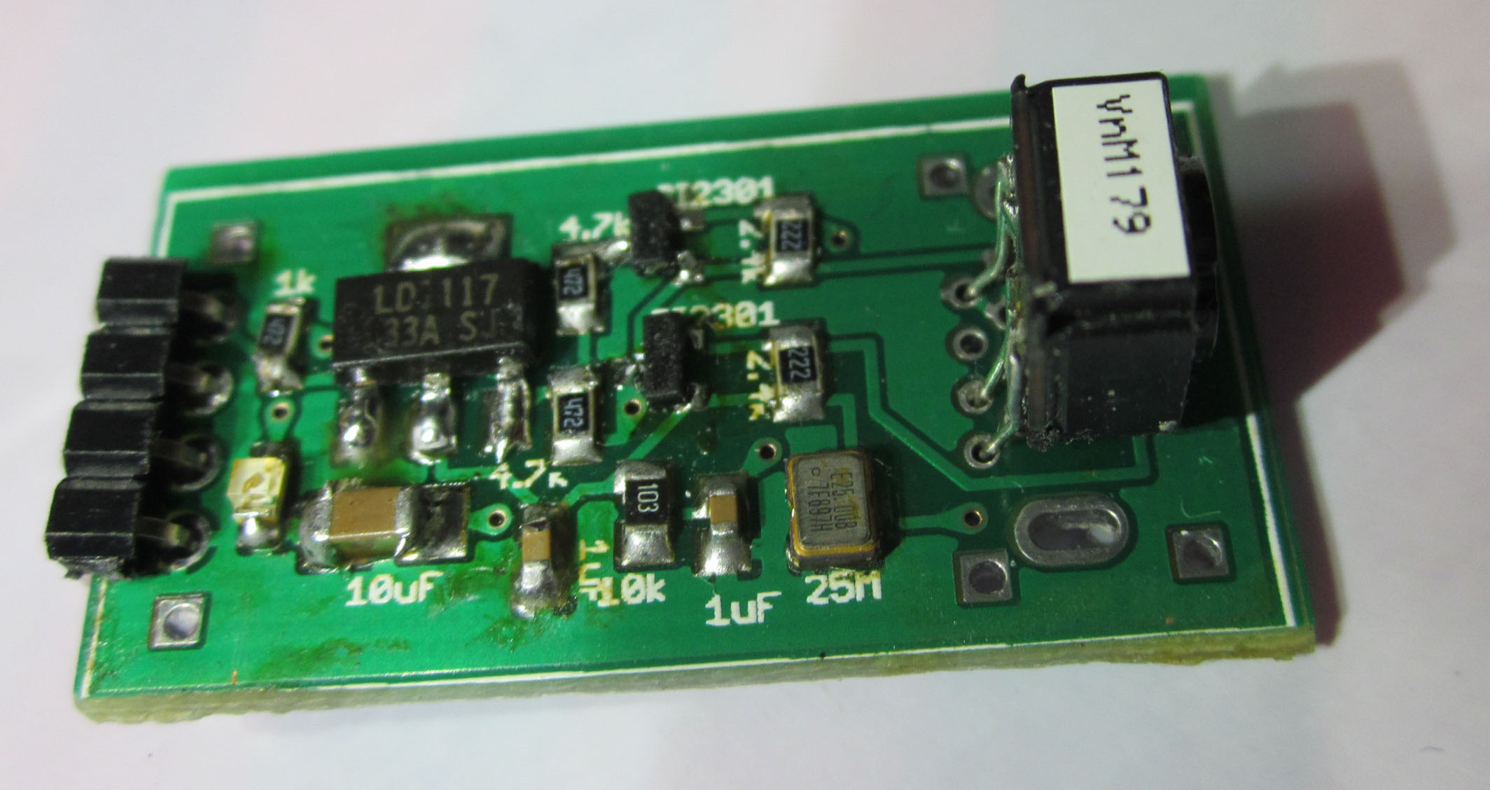

实物图:
试验品,没洗板。将就用。
四个引出引脚分别是+5V,SDA,SCL,GND
加上这个滤片:
就变成这样了。。。

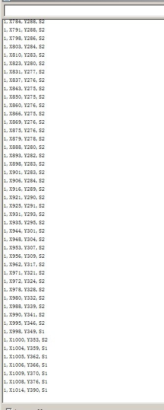

输出:
x轴最大量程:1024
y轴最大量程:768
