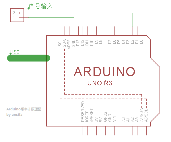

2. 将你的信号从D2和GND引脚输入。由于没有经过任何放大处理,信号必须满足开关arduino引脚的电平值,就是最好可以有0-5v的振幅。。
电路图太简单
3. 打开串口监视器,调波特率到57600,即可看到结果。因为没有任何防干扰措施,出现偏差特别大的结果请自行忽略。
