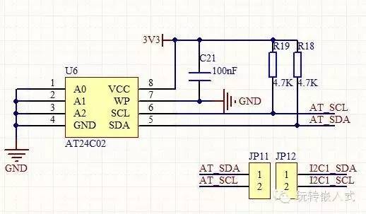

1. IIC通讯口设计IIC又叫I2C,是一种两线时的通讯方式,最常见的就是AT24Cxx系列的存储芯片了。本设计中通过AT24C02来实现IIC。
该芯片接在单片机的片上资源I2C1上,即可以使用片上资源实现IIC通讯,也可以通过GPIO口来模拟实现。需要注意的是具有IIC片上资源的引脚一般都是开漏极,也就是如果用作GPIO输出的话是必须要接上拉电阻的,这一点大家在设计产品的时候务必要引起重视,否则这两个口是无法输出高电平的。

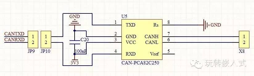

3. CAN通讯接口设计CAN总线目前被广泛的应用在汽车电子和工业环境中,CAN总线也是两线制总线,传输速率高、传输距离远,最重要的是如果总线上的某一个分机节点出现故障而不会对总线造成压力。目前CAN接口设计的常用方案为:片上CAN资源+电平转换芯片。
CAN通讯是一种非常复杂的通讯,相对于RS485而言其报文结构比较复杂。CAN通讯的数据帧格式可以分为29位ID的扩展帧和11位ID的标准帧。我对RS485和CAN总线的总结如下:
RS485:所见即所得;
CAN:所见非所得;
什么意思,比所说RS485的分机地址为5,那么我直接把数值5赋给地址变量就可以了。但是CAN总线确实非常的麻烦,因为其ID有11位或29位之多。
