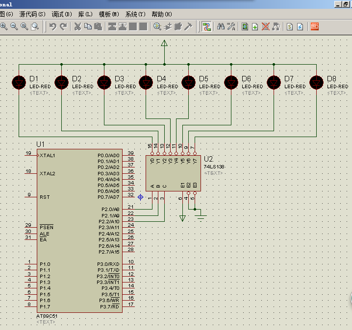

51单片机和38译码器的proteus仿真电路图如下,单片机通过译码器控制led灯.
38译码器的真值表:

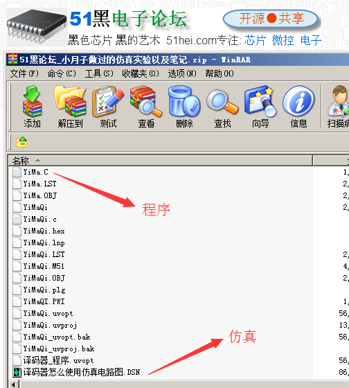

38译码器的仿真文件及源码下载:http://www.51hei.com/bbs/dpj-50777-1.html
源程序如下:
  1. #include <reg51.h>
  2. //38译码器输入端设置
  3. sbit INPUT1 = P2^0;
  4. sbit INPUT2 = P2^1;
  5. sbit INPUT3 = P2^2;
  6. void delay(char time)                 //延时函数
  7. {
  8.   int i = 0;
  9.   for (; time > 0; time-- )
  10.     for (i = time; i > 0; i--)
  11.         ;
  12. }
  13. int main(void)
  14. {
  15. while (1)
  16. {
  17.    INPUT1 = 0; INPUT2 = 0; INPUT3 = 0;                        //设置译码器输出端口8个引脚为0111 1111
  18.    delay(100);
  19.
  20.    INPUT1 = 0; INPUT2 = 0; INPUT3 = 1;                     //设置译码器输出值为二进制值 1011 1111
  21.    delay(100);
  22.
  23.    INPUT1 = 0; INPUT2 = 1; INPUT3 = 0;                        //设置译码器输出值为二进制值 1101 1111
  24.    delay(100);
  25.
  26.    INPUT1 = 0; INPUT2 = 1; INPUT3 = 1;                        //设置译码器输出值为二进制值 1110 1111
  27.    delay(100);
  28.
  29.    INPUT1 = 1; INPUT2 = 0; INPUT3 = 0;                        //设置译码器输出值为二进制值 1111 0111
  30.    delay(100);
  31.
  32.    INPUT1 = 1; INPUT2 = 0; INPUT3 = 1;                        //设置译码器输出值为二进制值 1111 1011
  33.    delay(100);
  34.    INPUT1 = 1; INPUT2 = 1; INPUT3 = 0;                        //设置译码器输出值为二进制值 1111 1101
  35.    delay(100);
  36.
  37.    INPUT1 = 1; INPUT2 = 1; INPUT3 = 1;                        //设置译码器输出值为二进制值1111 1110
  38.    delay(100);
  39. }
  40. } //小月子2016年5月21日编辑   如果您有什么不理解的地方请加小月子
