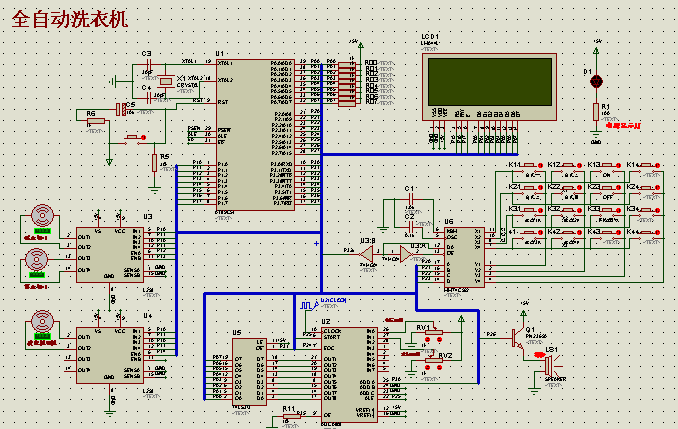

51单片机制作的全自动洗衣机全部资料。
单片机全自动洗衣机仿真图
单片机全自动洗衣机程序:
