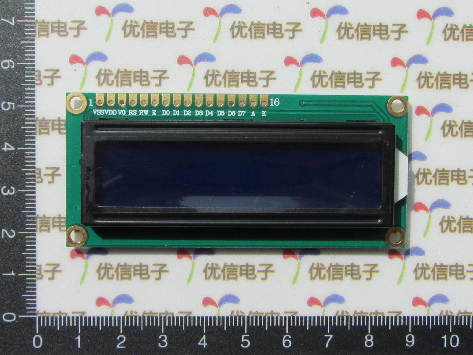

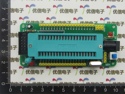

给位大大,我想要一个测速的程序,可以应用到我的98c52,我有4个测速的模块,还有一个1602的lcd,我想把四个所测得速显示到lcd上,顺便给个电路图和原理图,谢谢
