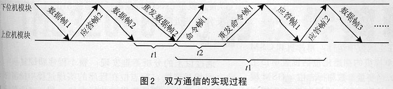

上位机模块和下位模块的通信双方遵照半双工通信方式进行,即数据传送是双向的。但是,任何时刻只能由其中的一方发送数据,另一方接收数据,因为E2PROM的读出和写入不能同时进行。为了避免一方在发送信息帧时(这里的信息帧指的是下位机模块发送的数据帧和上位机模块发送的命令帧,下同),另一方也会发送数据,必须把信道变成半双工方式。尽管这样效率可能不如全双工方式,但通过此举牺牲效率可以换取模块工作性能的稳定。双方采取的顺序是:发→收到应答后→再发。
按照整个系统的设计思路,上位机模块(即图1中的GSM模块1,下同)发送的帧包括命令帧、确认帧和非确认帧;下位机模块(即图1中的GSM模块2,下同)发送的帧包括数据帧、确认帧和非确认帧。其中确认帧和非确认帧是发送数据后等待对方发送的应答帧,以此作为继续发送下一帧和重新发送上一帧的依据。命令帧和数据帧是信息帧,当一方先发送完信息帧,如果收方接收到对方的信息帧,而又没有信息帧需要发送,那么情况就比较简单,收方将根据信息帧的正确与否决定发送确认帧还是非确认帧,以使对方决定是继续发送还是重新发送;如果此刻收方也有信息帧需要发送,那么收方将不立即发送应答帧,而是立即发送本方的信息帧给对方,并等待对方对此帧的应的应答帧,在收到对方的应答帧后,收方将依据应答帧的内容(即确认帧或者是非确认帧,下同)决定是继续发送下一信息帧,还是重新发送原来的信息帧。如果由于链路本身不可靠等因素造成应答帧的丢失,收方将在一定时间内因为没有收到应答帧而延时重发原来的信息帧。在收到对方的应答帧后,收方将继续发送下一信息帧,并等待对方的应答帧,如此反复,直到收方全部发送完信息帧。在本方收到对方最后一个应答帧后,表明本方全部的信息帧发送完毕。然后收方将发送对方仍然等待的应答帧,通知对方收到的信息帧正确与否。
3.1.2 延时重发
在双方通信过程中,有两个时间t1和t2,分别表示重新发送信息帧的最大延时。t1表示一方发送完信息帧到收到对方应答帧的时间,如果等待应答帧的时间超过了t1,则发方会重新发送原来的信息帧;当收方接收到对方发送的信息帧,如果收方此时有需要发送的信息帧,则收方此记得不发送应答帧,而是发送信息帧给对方。也就是说,利用对方等待收方应答帧的时间t1内,收方插入发送本文的信息帧,同样本方的发送也存在一个延时重发的问题。在规定的时间内,如果没有收到对方应答帧,收方也同样需要重发原来的信息帧,这个规定的时间就是t2。显然由于收方是利用间隙时间发送本方信息帧,所以t2<t1。[ align]图2以下位机模块先发数据帧为例,阐述双方通信的具体实现过程。 需要说明的是,由于版面的限制,图2所示的通信过程没有涉及到发送非确认帧的情况,如果收方发送非常认帧,发方的发送过程跟发送数据帧是一样的,只不过这种情况下需要重发同一帧号的数据帧。如果上位机模块先发命令帧,双方通信的实现过程跟图2类似,所不同的是数据帧此时变成命令帧,命令帧变成数据帧。在延时的时间上,无论是下位机发送数据帧还是上位机发送命令帧,t2的大小都应该是一样的,都是利用时间间隔t2发送收方信息帧,延时的时间是相同的。然而,对于t1而方,情况就有所不同。因为下位机模块先发送数据帧时,利用t1的间隔时间上位机模块发送的命令帧可靠较少,因此当下位机模块先发送数据帧时所定义的t1应该小于当上位机模块先发送命令帧时,所定义的t1。这是因为当上位机模块先发送命令帧时,利用t1的间隔时间下位机模块发送的数据帧可能比较多。GSM模块通过异步通信接口实现对SMS的控制共有三种接入协议:Block" mode;基于at指令的text="" mode;基于at指令pdu="" mode。本系统发送和接收的数据都是基于数字的温度数据和命令字,为了保证系统的适用性,sms的收发采用text模式。text模式是基于字符的,更具体地说是基于ascii码的一种结构模式。在该模式下,模块发送和接收的信息帧格式如下:[="" align]

信息帧包括数据帧和命令帧。
帧头表示数据帧的标记,是由固定的字符“WQ”构成。
帧序号表示数据帧的序号,由两个字节组成。帧序号表示下位机模块发送的递增数据帧序号和上位机模块发送的命令帧序号。为了简化帧结构,命令帧的序号统一为00H。
数据字段的长度为154字节,最多发送77个字符(采用TEXT模式,不能发送汉字)。
检验子为数据字段所有字节累加和的初码(原码取反加1),由一个字节组成。
除了信息帧外,双向传递的还有应答帧,它包括确认帧和非确认帧。确认帧是双方反馈给发方的应答帧,表示收方已经正确接收到了发方发送的信息帧。确认帧格式仅包括两个字段,且两个字段的内容都是固定的,即帧头“WQ”和数据字段“ACK”,确认帧格式如下。
WQ
ACK
非确认帧是收方给发方的应答帧,表示收方收到的是无效的信息帧,其格式与应答帧格式类似,帧格式如下。
WQ
NACK

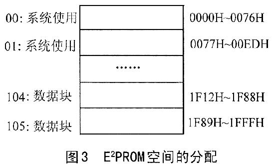

3.3 E2PROM空间的分配
采用8KB的E2PROM,按照每77个字节为一个块进行划分,共106块,如图3所示。
第00、01块留作系统使用,第02块~第105块是数据块,用作存放数据。
