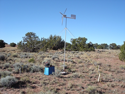

楼主很用心做,看过一个日本的作品,提到风力发电机核心技术:要用"最大功率自动跟踪"功能才行,如没有这电路,在大风时电压输出很高,在轻负载时易烧毁电路,而且功率利用率很低.
详情类似太阳能的的MTTP.
