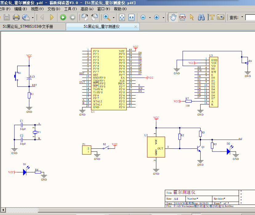

完整的单片机霍尔测速程序+原理图
ID:81140 发表于 2016-6-30 19:01 | 只看该作者 回帖奖励 |倒序浏览 |阅读模式
经本人编写的正确的霍尔测速程序以及正确的原理图

ID:105804 发表于 2016-7-1 07:01 | 只看该作者
为什么电阻没阻值?还有各元件的名称?
ID:81140 发表于 2016-7-5 08:55 | 只看该作者
奥斯特洛夫斯基 发表于 2016-7-1 07:01
为什么电阻没阻值?还有各元件的名称?
R4  470
R2、R3、R5  10K
电位器 104
忘标了  抱歉
现在常用的霍尔开关基本上是直接输出电位 不需要用三极管开关一下 片子可以直接采集脉冲
在初始化时钟时 开外部中断 然后设置成下降沿触发
void Chk_Rate()                //*转速检测
        if(num_ES>=20)                                        //如果 到达设定值(每5ms一个中断 总计100ms)
                SD[6]=Rate_num;                                        //赋值 系统缓冲区位6值为当前采集到的int1触发次数
                Rate_num=0;                                                //频率采集计数器清零
                num_ES=0;                                                //计时器ES清零
void Server_Int1() interrupt 2        //服务 外部中断1
        Rate_num++;                //频率计数器自加
然后处理SD[6]里的数据就可以了 我用100ms踩一次是为了兼容最大转速 一圈用12个磁点 最高转速7000/分 在一个8位下能满足最高转速的间隔也就100ms左右
实际显示时刷屏的间隔远大于100ms 不需要不断的刷新 小于200ms的刷新速率看着就有点别扭了 一般1s刷一次就可以 不需要采集转速时不调用"Chk_Rate()"函数 让它自己溢出 调用的时候 SD[6]每100ms被更新一次 到需要显示的时候肯定是准确的 而不是溢出后重新计入的

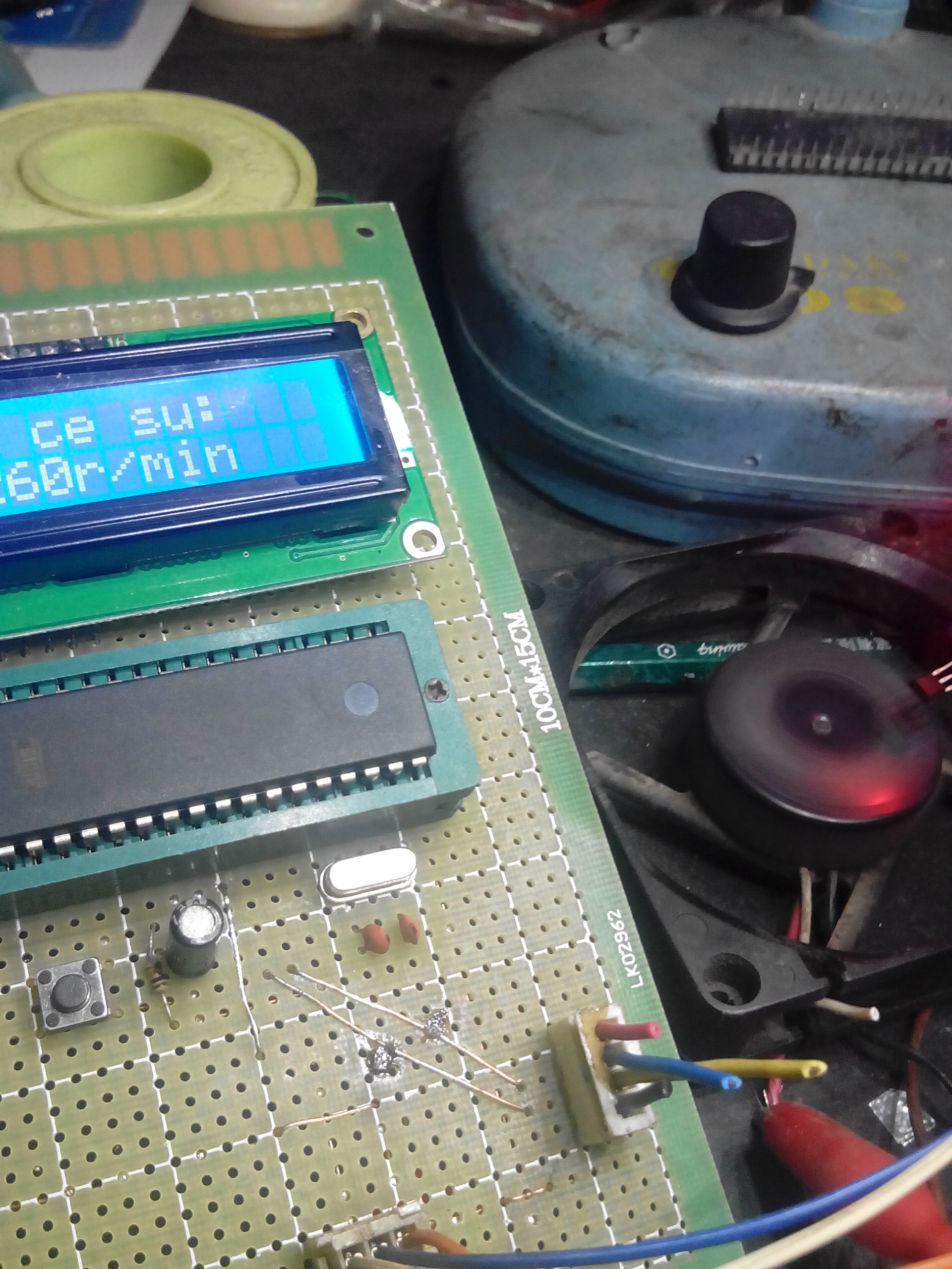

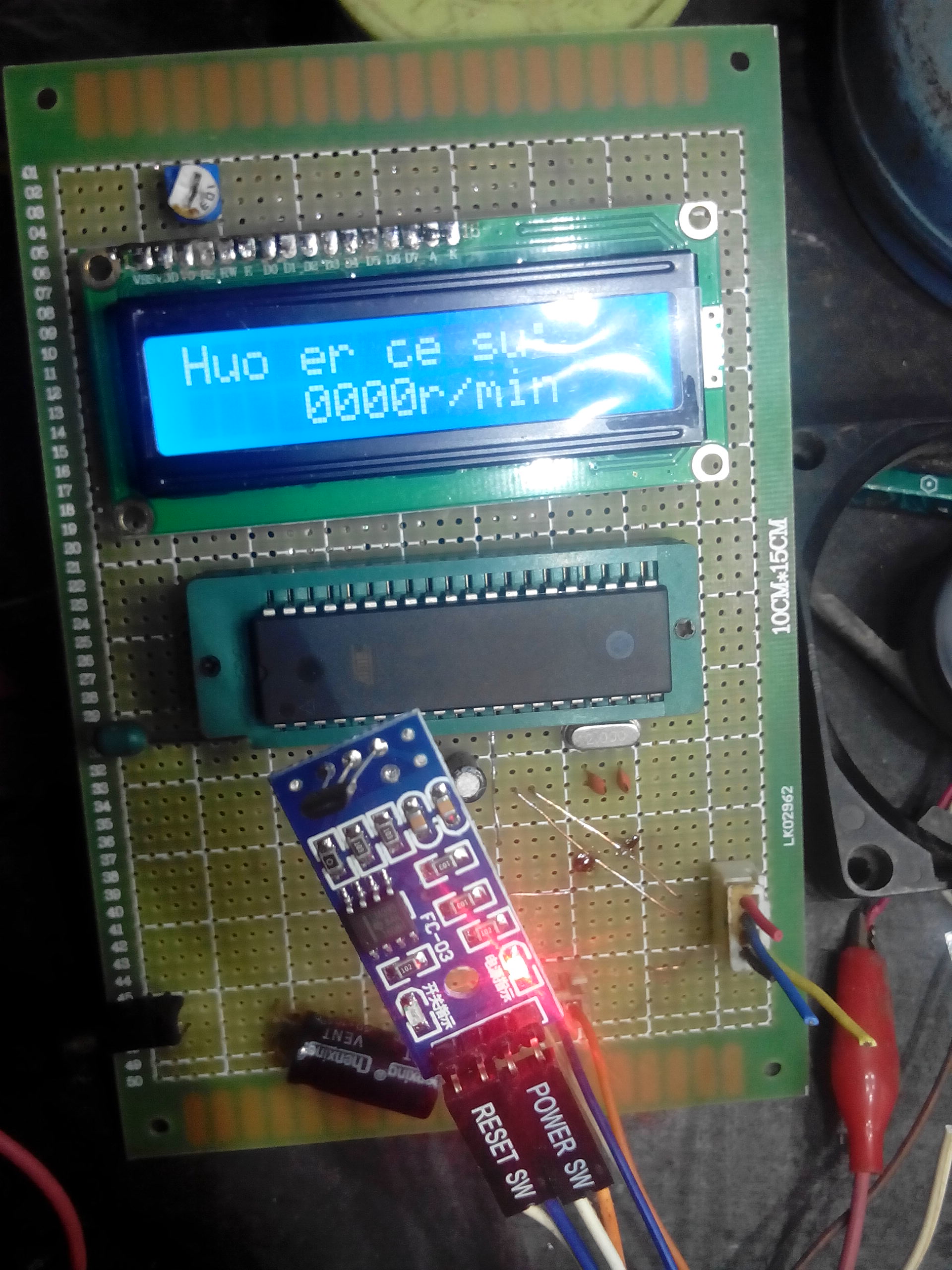

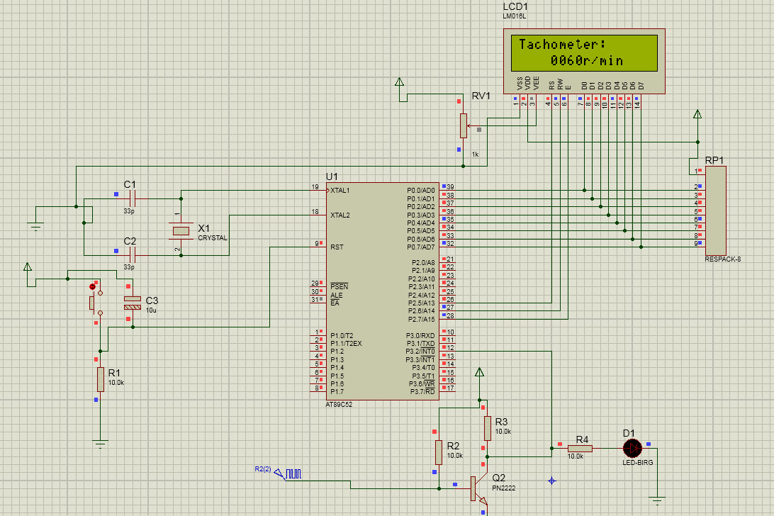

这是楼主程序仿真,
24#

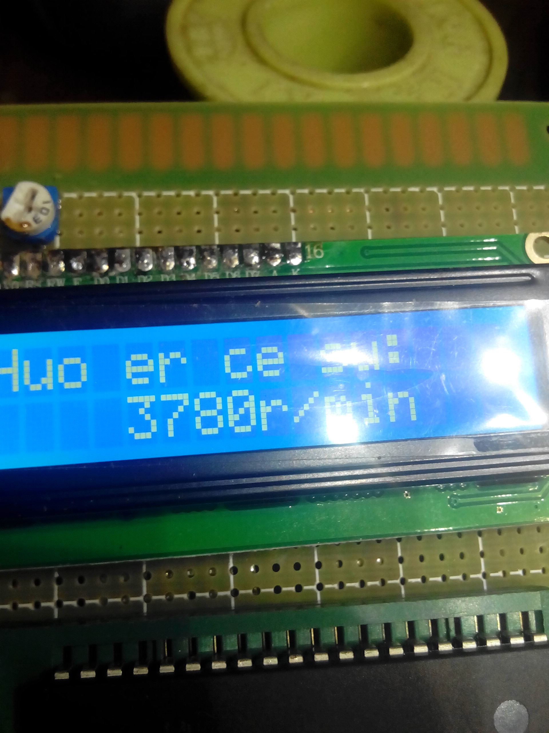

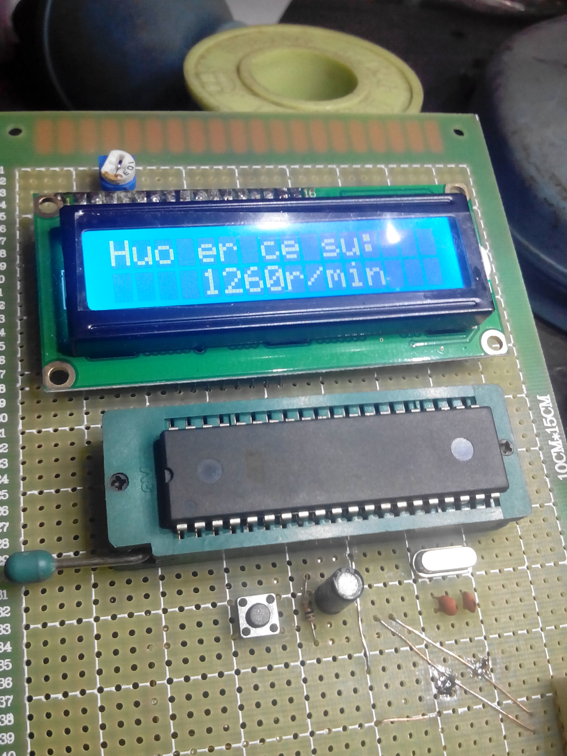

ID:146834 发表于 2018-1-1 11:03 | 只看该作者
楼主的程序实物来了。测速是60    60 的跳,
25#
ID:270252 发表于 2018-1-2 20:15 | 只看该作者
这个程序导入单片机后显示0000,怎样能使数据变动
26#
ID:270252 发表于 2018-1-2 20:18 | 只看该作者
怎样让数据跳动起来
27#
ID:146834 发表于 2018-1-2 22:24 | 只看该作者
这个是测速软件。需要有转速,

ID:322643 发表于 2018-5-5 10:57 | 只看该作者
急不可待 发表于 2017-12-25 21:57
这是楼主程序仿真,
楼主右下角 中断源是怎么搞的  模拟霍尔元件吗?
38#

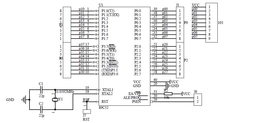

ID:261725 发表于 2018-5-30 22:17 | 只看该作者
楼主,如果我想直接用你的例程,但是原理图接口不一样,那我应该改哪些数据才能正确运行在我的开发板上啊?抱歉,我是新手,可能问了一个十分愚蠢的问题。
52
52
LCD
LCD
模数
模数
串行口
串行口
