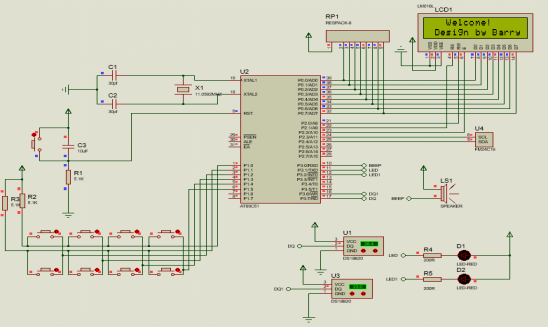

         两周的课程设计终于结束了,好不容易完成了老师的任务要求,分享一下自己的成果,请大家多多指教。
        本设计利用51单片机的并行口:
       1.同步快速读取2支DS18B20温度
       2.报警上下限存入24C16EEPROM中
       3.通过1602LCD液晶显示
       4.当两路检测到报警时能够优先显示(同时报警两路闪烁切换显示),而报警值可通过键盘进行修改,修改过后的值会刷新存入24C16中的报警值。

有没有清楚点的原理图呀
ID:644051 发表于 2019-12-2 18:41 | 只看该作者
P1.0跟P1.1程序里都没有定义
