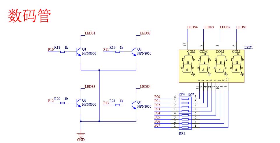

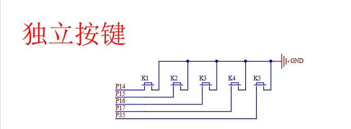

在实验板上欲实现一个简单的功能,按K1键 数码管LED1 显1  按K2键 数码管LED2 显2  按K3键 数码管LED3 显3 按K4键 数码管LED1 显4问题?现在按K1四个管子同时显示1,其它按键也是四个数码管同时显示,不知问题出在那里,请高手指正,万分感谢!

读输入的时候要把P1^4~P1^7拉高,也就是置一,其他的写零,也就是P1=0xf0;除此之外,还要考虑到按键抖动,这点楼主是考虑到了,不过感觉有些不妥,有些啰嗦,不知道楼主把数码管段选都置一是什么意思?建议楼主可以这样写:
void main()
    P1=0xf0;
         if((P1|0x00)!=0xf0)
      delay5(1);//延时消抖
   if((P1&0x00)!=0xf0)
     switch(P1&0xf0)
                    case 0xe0:SMG=DIG_CODE[1];ws1=1;delay5(400);ws1=0;break; //延时加长,这样看到的时间长点
                    case 0xd0:SMG=DIG_CODE[2];ws2=1;delay5(400);ws2=0;break;//NPN型三极管,发射极接地,高电平导通,做开关用
                    case 0xb0:SMG=DIG_CODE[3];ws3=1;delay5(400);ws3=0;break;
                    case 0x70:SMG=DIG_CODE[4];ws4=1;delay5(400);ws4=0;break;
