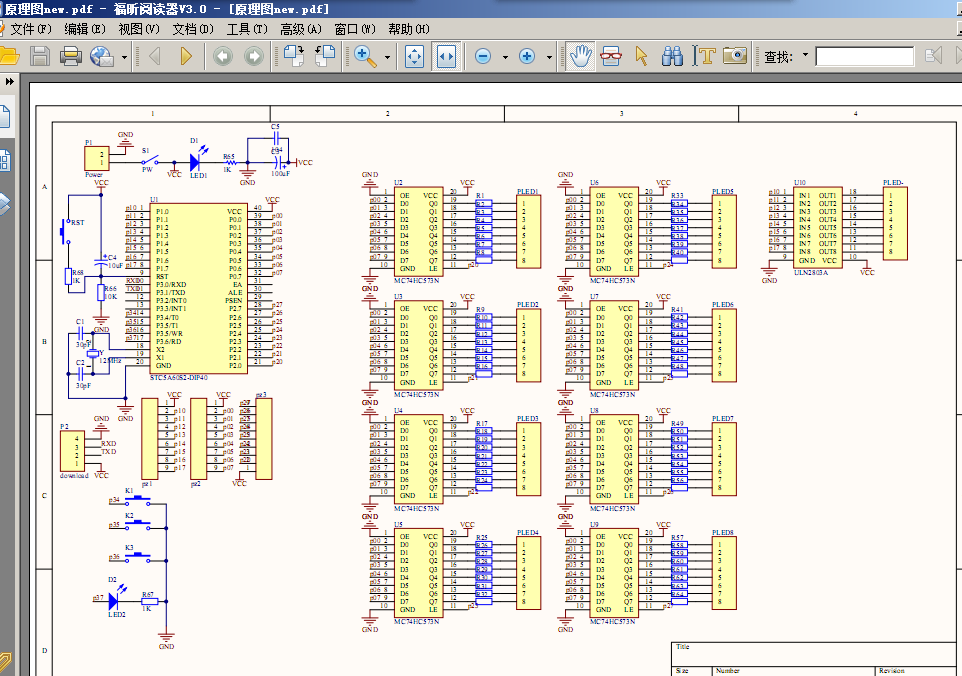

8*8*8的光立方原理图 +程序源码,给大家分享:
光立方2803+573.rar
(2.67 MB, 下载次数: 74)
这是用573的电路,材料清单如下:
1:8个74HC573(封装为DIP—16);
2:1个2803(封装为DIP—14);
3:2个30PF的瓷介电容;一个10UF的电解电容;一个220UF的电解电容;
4:一块stc12a60s2(单片机);
5:每个芯片配套的座子;
6:24或者12MHZ的晶振;
7: 1个1K,1个10K(都是碳膜电阻);
8:一个按键开关,3个按键;
9:最好买600个灯,因为焊接的时候可能会损坏(颜色随便你自己选择);
10:你可以考虑买4个铜柱;
备注:上面的3个按键可以只要1个,另外2个是我设计的外部中断,你可以不用它;同时我自己有开发板,所以我没有设计程序下载电路,全以最节省的方案为前提,你只要把单片机在开发板上下载好程序,再插到光立方上就好了。同时画电路时每个芯片的电源引脚隐藏了,(单片机是20接负,40接正;595是8接负,16接正;7404是7接负,14接正。),还有注意电解电容的极性。关于你接电源的问题是你自己的事,我是在板子上面安装了一个USB的接口供电。
