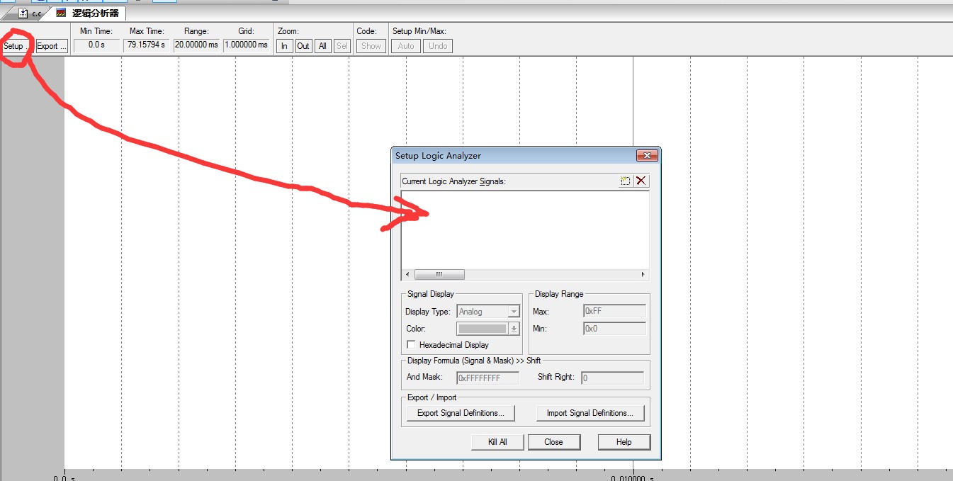

利用keil仿真PCA输出脉冲,对哪个参数进行设置?见图
#include <STC12C2052AD.H>
void main()
   CCON=0;             //关PCA、清0全部PCA中断标志
    CL=0;
    CH=0;
    CCAP0H  =   0xC0;   //模块0输出25%占空比PWM
    CCAP1H  =   0x40;   //模块1输出75%占空比PWM
    CMOD   =    0x00;       //模式:FSOC/12、关ECF禁止PCA中断    CCAPM0 =    0x42;       //模块0设置PWM
    CCAPM1  =   0x42;   //模块1相同设置
    PCA_PWM0 &=  0xFC;   //第9位ECAP0H=0,该位在需要0%占空比时设为1
    PCA_PWM1 &=  0xFC;   //第9位ECAP1H=0
    CR=1;
    while(1);
