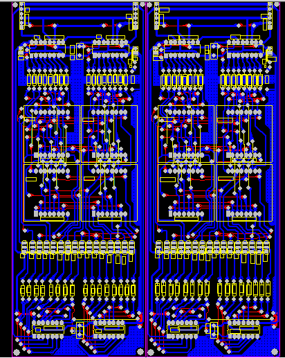

16x16点阵屏 含原理图,PCB图,还有C51单片机程序
里面有原理图,PCB图,还有C程序
原理图
原理图
PCB
PCB
1235.zip

ID:1 发表于 2016-11-13 15:36 | 只看该作者
源码:
  1. /*64*16点阵屏的显示点阵屏的显示*/
  2. #include <reg52.h>
