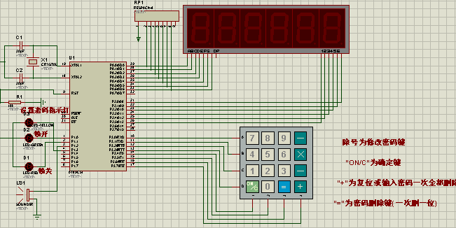

密码锁仿真图加原理图,还有一点不完善
