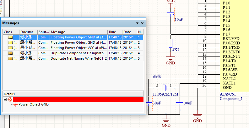

求助,这电容错误在哪?咋改?
ID:140275 发表于 2016-12-19 08:02 | 只看该作者
编号问题
ID:126815 发表于 2016-12-19 13:48 | 只看该作者
区分C1,C2,C3就好了
