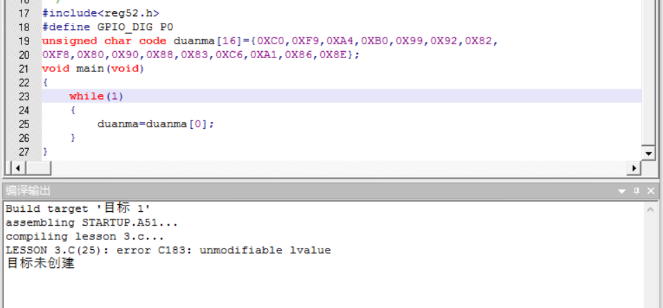

各位大神下午好,我们直接进入主题吧,等不及想知道答案了。如下图所示
这是一个简单的数码管静态显示代码,可是编译的时候出现如图所示的错误,自己也上网查了很长时间,可是都没有解决问题,望大神们帮忙看看到底是哪里出现了错误。谢谢啦!

数组名称与你的宏定义名称重复了,可以将数组名称换成其他的

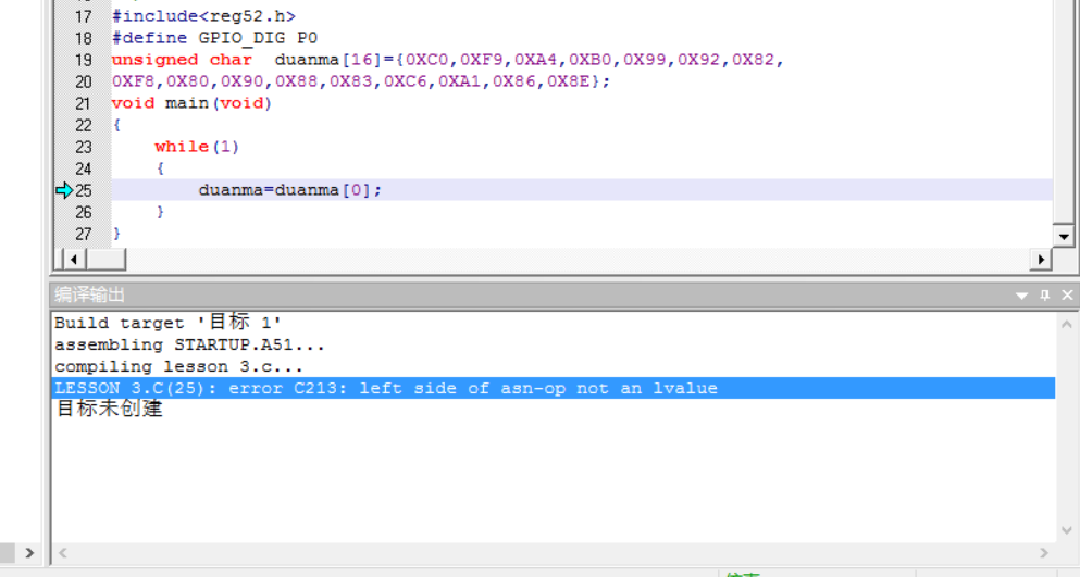

只是改数组名字就行了吗?其他的要不要改?我改了数组名,编译后出现以下错误提示:
请看,谢谢!我自己也去查查看是什么情况。

出现error C183: unmodifiable lvalue的错误,最后发现时存在一个数组是uchar code xx[5],后边把它用作接受串口的缓冲区,显示uchar code是不能改变的,是写在rom中的。应该改成uchar xx[5],这是写在ram中的原因:修改了不能改变的变量! 这是我在网上找的,你试试看。

就是将这句  unsigned char code duanma[16]   改为unsigned char  duanma[16] 吗?我刚刚试了一下,结果又出现了一下编译错误,请看图:
ID:100391 发表于 2016-12-22 21:17 | 只看该作者
那请问该怎么修改呢?谢谢!

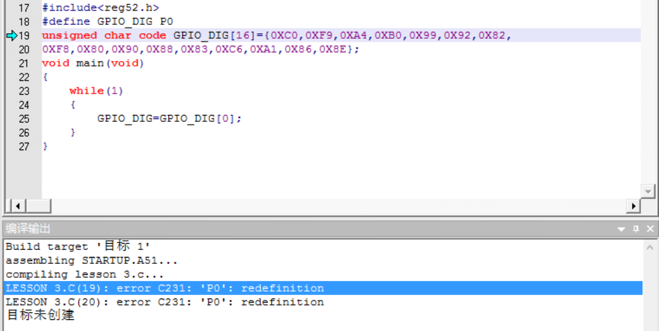

重定义了P0
ID:157010 发表于 2016-12-22 22:14 | 只看该作者
PO口定义那里有错误
ID:157007 发表于 2016-12-22 22:21 | 只看该作者
GPIO_DIG=duanma[0];不就可以了吗。或者直接P0=duanma[0];有事没事搞这么重复做什么,又不是没符号可用了。

知道了,谢谢你,已经搞定了,定义弄乱了,我是个新手,感谢大神!

其实,就是我将P0口定义为 GPIO_DIG了,然后数组名字又是GPIO_DIG,所以重复定义了,现在搞明白了,感谢各位,谢谢!
