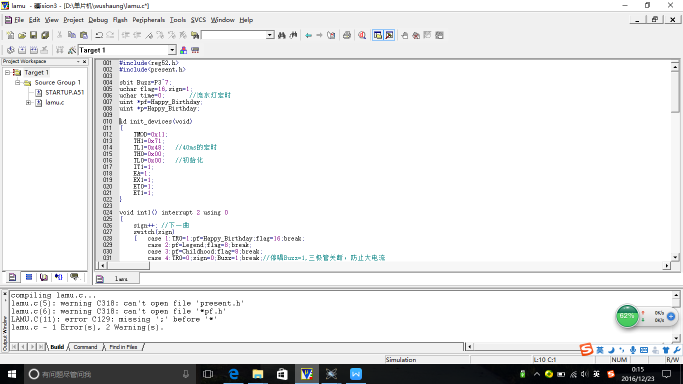

音乐彩灯的代码 有一个错误不知道怎么改 求助大神
#include<reg52.h>
#include<present.h>
sbit Buzz=P3^7;
uchar flag=16,sign=1;
uchar time=0; //流水灯定时
uint *pf=Happy_Birthday;
uint *p=Happy_Birthday;
id init_devices(void)
TMOD=0x11;
TH1=0x71;
TL1=0x48; //40ms的定时
TH0=0x00;
TL0=0x00; //初始化
IT1=1;
EA=1;
EX1=1;
ET0=1;
ET1=1;
void int1() interrupt 2 using 0
sign++; //下一曲
switch(sign)
{ case 1:TR0=1;pf=Happy_Birthday;flag=16;break;
case 2:pf=Legend;flag=8;break;
case 3:pf=Childhood;flag=8;break;
case 4:TR0=0;sign=0;Buzz=1;break;//停唱Buzz=1,三极管关断,防止大电流
default :pf=Happy_Birthday;flag=16;break;
p=pf;
//定时器0产生频率
void timer0() interrupt 1 using 1
uint temp=65536-*p;
TH0=(uchar)(temp>>8);
TL0=(uchar)temp;
if(*p) Buzz^=1;
else Buzz=1; //Buzz=1,三极管关断,防止大电流
//定时器1产生40ms延时
void timer1() interrupt 3 using 2
TH1=0x71;
TL1=0x48; //40ms的定时
if(flag==0)
flag=*(p+1);
if(flag==0)
p=pf;
flag=*(p+1);
else
{ p++;
p++;
else flag--;
time++; //流水灯定时
if(time%5==0)
{ switch(time)
{case 5:P0=0x01;break;
case 10:P0=0x02;break;
case 15:P0=0x04;break;
case 20:P0=0x08;break;
case 25:P0=0x10;break;
case 30:P0=0x20;break;
case 35:P0=0x40;break;
case 40:P0=0x80;time=0;break;
default :time=0;break;
void delay(uint i)
while(i--);
void word(uchar *ps) //显示单个字符
{ uchar i,j;
uchar _bit=0X80;
for(i=0;i<200;i++)
for(j=0;j<8;j++)
{ P1=0xff;
P2=~_bit;
P1=*(ps+j);
delay(100);
_bit>>=1;
_bit=0X80;
void display(uchar *ps) //显示移动字符
{ uchar i,j;
uchar _bit=0X80;
while(*(ps+8)!=0xaa)
for(i=0;i<20;i++)
for(j=0;j<8;j++)
{ P1=0xff;
P2=~_bit;
P1=*(ps+j);
delay(100);
_bit>>=1;
_bit=0x80;
ps++;
void main()
{ uchar i;
init_devices();
for(i=0;i<6;i++) word(figure[i]);
word(arrow);
word(arrow);
TR0=1;
TR1=1;
display(str1);
display(str1);
display(str2);
