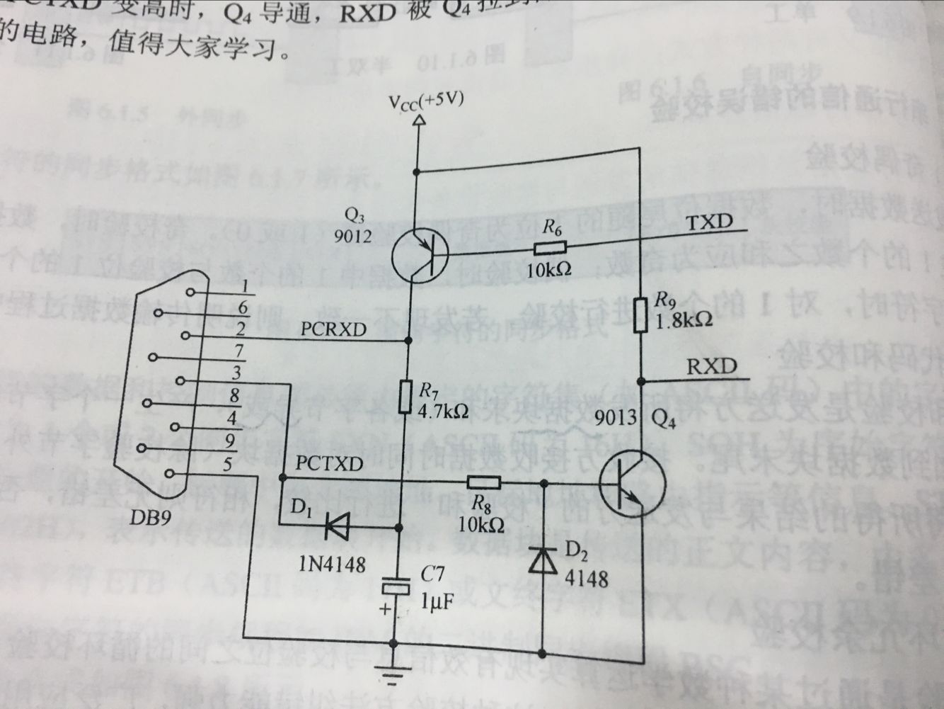

主要不懂的是D1,D2,C7的功能和原理。C7是极性电容?为什么要反接?
D1是不是也反接了,这样TXD发送高电平1时,怎么把PCRXD拉低至-3~-15V?此时计算机接收到的是1还是0?
楼主今年大一,刚开始学,对于数电还不懂。
求大神指点
ID:1 发表于 2017-1-1 16:40 | 只看该作者
电荷泵电路
