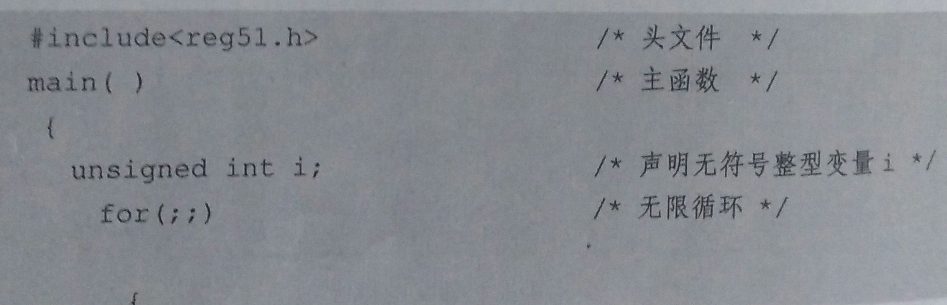

51系列单片机 ,用C语言编写
要写头文件,有的写#include<reg51.h>   有的写#include<AT89X51.H.>
这两个文件有什么区别么?分别用在哪个场合?

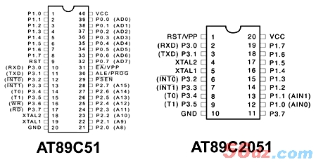

我现有AT89C2051 用C写头文件用#include<reg51.h> 好还是#include<reg2051.h> 好?
AT89C51与AT89C2051 I/O口差别大 AT89C2051没有P0, P2口 P1.0与P1.1口用途也不一样
AT89C2051头文件用#include<reg51.h>会不会出异常?

ID:137736 发表于 2018-10-14 17:40 | 只看该作者
把头文件打开对照着看看。如果只用通用的核心部分,头文件选择不对也能工作。最好头文件一致,否则出不可预料的问题。

ID:362076 发表于 2018-10-14 23:43 | 只看该作者
头文件主要是对单片机片内寄存器地址的声明和定义,以及一些位定义等,如果两个单片机的寄存器地址是一样的,当然可以共用同一个头文件,传统的51就是这样,甚至随着代数更新,例如P口,也是有寄存器地址保持不变的,目的是尽可能向旧版本保持兼容,但是当使用一些单片机的特殊资源的时候,就需要手动添加寄存器(sfr语句),或者修改、更换头文件,例如,在STC增强型51中使用P4口的时候,传统的reg51.h里没有对于P4口的位定义,这个时候就需要手动添加(或者更改适配头文件)。
再举个例子,当使用STC15系列单片机的时候,比如IAP15W4K48S4,就需要包含STC15.H这个头文件;在使用STC12C2052的时候,就需要包含STC12C2052.h,这些都是根据你使用的单片机进行更改的。
我想你应该明白了,如果还有困惑,我再补充一个例子,当使用STC89C52的时候,严格来说,应该包含的是STC89C5xRC.H,而不是reg52.h。

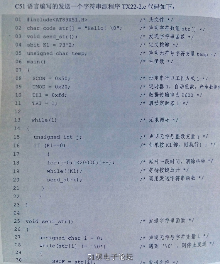

ID:328014 发表于 2018-10-14 16:51 | 只看该作者
reg51.h需要定义sbit比较麻烦

ID:372912 发表于 2018-10-20 18:48 | 只看该作者
#include<AT89X51.H.>里面I/O口是已经定义好了,比如你用#include<reg51.h> 还要定义I/O口的地址,但是#include<AT89X51.H.>,所以说#include<AT89X51.H.>的范围更广一些,或者说更好用一些,前提是,你得熟悉他的文件里的各种设置

ID:297670 发表于 2018-10-21 08:10 | 只看该作者
AT89X51.h里面已经定义好了io口,你可以直接调用!reg52.h需要自己定义!
