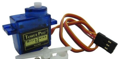

如图这种模拟舵机,在智能小车中是用来带动超声波探头旋转,刚接触的朋友在使用的时候可能觉得有些棘手,故将这几天的使用心得总结如下:
首 先,这个舵机是模拟舵机,而非数字舵机,这两者的区别是这样,数字舵机只要给一个PWM信号即可,这个信号是目的地的位置,舵机会自动旋转到这个位置,而 模拟舵机需要一直给予目的地的PWM信号。由于舵机需要的PWM信号实际就是一个方波,所以模拟舵机就是需要不断的重复发一样的方波,直到舵机旋转到指定 的位置,并且如果需要锁定在这个位置,那么还需继续给予这个方波。

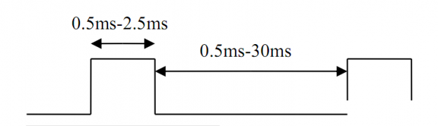

      再有就是这个方波与转过角度的关系了,如下图:
      重要的部分是0.5-2.5ms上升沿这段,时间越长舵机转过角度越大,0.5ms舵机就转过0°,2.5ms舵机就转到最大角度(大概185°),根据自己需要设定即可。0.5-30ms下降沿这段,并不重要,只要保证大于0.5ms即可。
