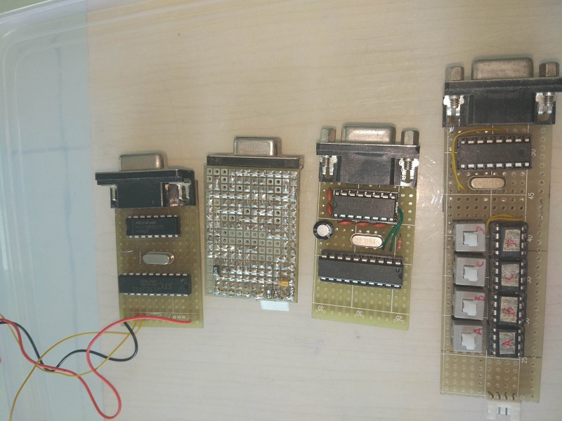

相信对很多初学I2C同学很头痛的一件事就是你不知道数据有没有写入24C02里面,又或者你写对了读数据却读不出来。
遇上这两种情况有时不知道怎样下手。
今天在这里发一种I2C调试工具,这个工具在我以前公司用来调TFT的。
也可以用来读写I2C,可以读地址0x00~0xFF,每页寄存器256个。
可读写(24C01~24C16的芯片)
实际上我用STC12C2052和STC12C4052都可以制作这个工具(官方资料是用STC89C52制作的)。
注意,这个工具写地址时是0xA0,读的时候不用选0xA1,因为工具已经默认地址+1了。
