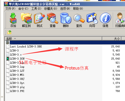

本例程下载(含proteus仿真工程文件与源码):
单片机LCD1602自建温度标记图形程序实验.rar (28.35 KB, 下载次数: 11)
