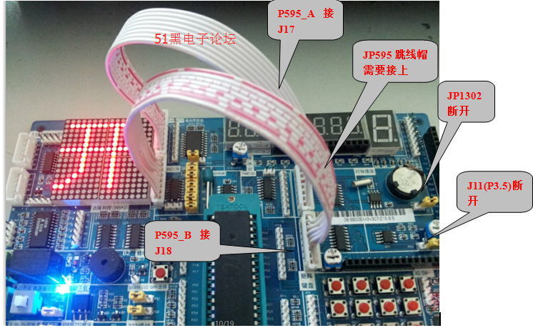

实验现象:
           16*16点阵显示相关程序的功能
实验步骤:
1.    连接相关模块连线
如图:
P595_A接J17
P595_B接J18
JP595跳线帽需要接上
JP1302断开
J11(P3.5)断开
2.    下载点阵行管程序
程序下载成功后自动运行
常见问题解决方法:
1.        程序下载成功后,点阵没有显示
请您检查下JP595跳线帽有没有连接上,将单片机重新安装下,重启开发板。
2.        点阵显示不全
请您将排线重新插拔下,或者换根排线试试。
