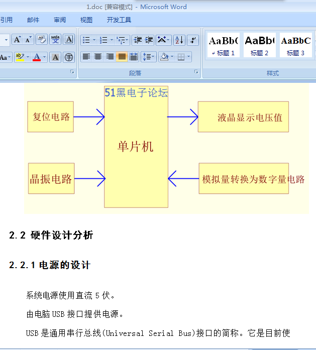

51单片机做的数字电压表设计, 包含有word格式的可编辑的毕业论文和仿真等非常详细的资料.

1.1.1基本功能
利用51单片机作为主控芯片,模拟量输入范围直流0v-5v。模拟量经A/D(ADC0809)模数转换芯片,把模拟量转换为数字量输入到单片机的P0口,再由单片机控制LCD1602液晶显示模拟量输入的电压值。
1.1.2主要技术参数
测量电压范围:0v至5v
A/D转换器:ADC0809(8位模数转换器)。
显示方式: LCD1602液晶
1.2设计原理
此次设计的是数字电压表,要求的电压范围是0~5v。系统设计主要包括四个部分:分别是电源模块、AD模数转换部分、51单片机最小系统部分、数码管显示部分。首先由单片机初始化ADC0809模数转换芯片和共阴数码管显示,当外接被测电压后,ADC0809将模拟电压信号转换为数字信号输入到单片机的I/O口,通过单片机处理后将电压的大小显示在LCD1602液晶上面。
