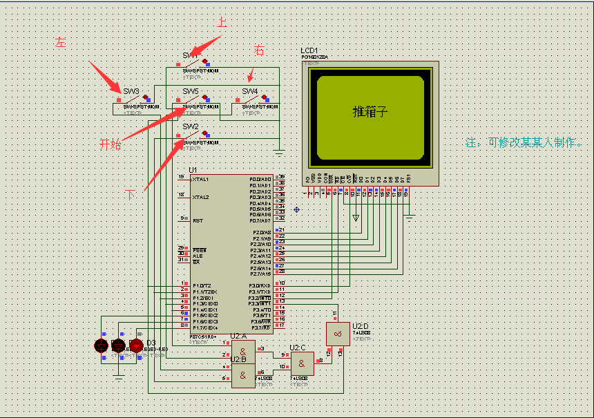

51单片机制作的推箱子游戏 PG160128A液晶显示 带源码与仿真(共9关)
推箱子游戏设计资料
PG160128A液晶屏初始化源代码(51单片机):
