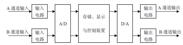

在本设计系统中,将采用一种基于AT89S52单片机的两路数据采集系统的设计方案,以实现实时数据数据采集会存储回放的功能。系统的总体结构图如图所示:
图2-1 总体结构图
2.2 波形采集存储与回放系统的功能
各模块的功能如下:
A/D转换器:将电信号(模拟信号)转换为数字信号。
D/A转换器:将数字信号转换成模拟信号输出。
A路输入模块:采集单极性模拟信号并进行处理,然后输入到转换器中,进行模数的转化。
B路输入模块:采集双极性模拟信号并进行处理,然后输入到转换器中,进行模数的转化。
液晶显示模块:显示所采集的信号的电压,幅度等数值。

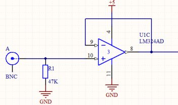

3.4.1 A路输入电路
A路输入:系统要求A路输入信号为单极性(0~4V),采集后在ADC0809中进行模数的转换,计算出相应的真正输入值,从而显示A路的最大值和最小值。最后输出送入单片机里面进行采样。

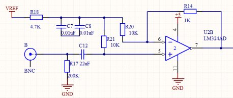

3.4.2 B路输入
系统要求B路输入信号为双极性,因此需要将电压放大至A/D转换器所能判别的范围内,这样可以提高系统对B路信号的分辨率,同时需要将输入双极性信号转换为单极性信号,这样才能便于AD转换器识辨。

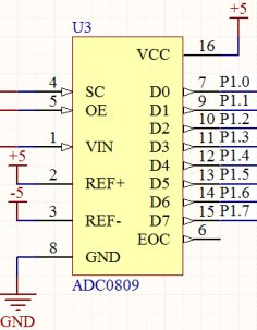

3.5 A/D转换器3.5.1 ADC0809引脚图以及接口
本系统采用ADC0809作为模数转换器。ADC0809引脚图如下:
图3-3 ADC0809引脚图与元件图
D7-D0:8位数字量输出引脚;IN0-IN7:8位模拟量输入引脚;VCC:+5V工作电压;GND:地;REF(+):参考电压正端;REF(—):参考电压负端,两种信号用于启动A/D转换;START:A/D转换启动信号输入端;ALE:地址锁存允许信号输入端;EOC:转换结束信号输出引脚,开始转换时为低电平,当转换结束时为高电平;OE:输出允许控制端,用以打开三态数据输出锁存器;CLK:时钟信号输入端(一般为500KHz);A、B、C:地址输入线。
3.5.2 ADC0809使用要求及应用说明
ADC0809对输入模拟量要求:信号单极性,电压范围是0-5V,若信号太小,必须进行放大;输入的模拟量在转换过程中应该保持不变,如若模拟量变化太快,则需在输入前增加采样保持电路。

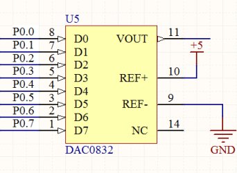

3.7 D/A转换器3.7.1 DAC0832的引脚图以及接口
本系统采用DAC0832作为模数转换器。DAC0832引脚图如图3-5。
图3-5 DAC0832的引脚图与元件图
D0~D7:数字信号输入端;ILE:输入寄存器允许,高电平有效;CS:片选信号,低电平有效;WR1:写信号1,低电平有效;XFER:传送控制信号,低电平有效;WR2:写信号2,低电平有效;IOUT1、IOUT2:DAC电流输出端;Rfb:是集成在片内的外接运放的反馈电阻;Vref:基准电压(-10~10V);Vcc:是源电压(+5~+15V);AGND:模拟地;NGND:数字地,可与AGND接在一起使用。
DAC0832输出的是电流,一般要求输出是电压,所以还必须经过一个外接的运算放大器转换成电压。

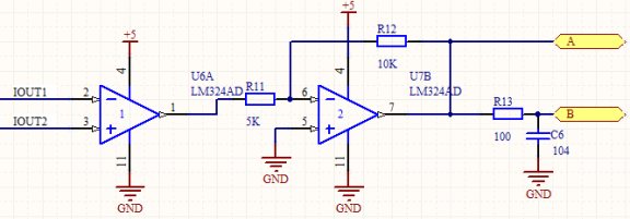

3.8 输出模块
图3-6 输出电路图
LM324的5管脚与DAC0832的(IOUT2)12管脚相连,LM324的6管脚与DAC0832的(IOUT1)11管脚相连,LM324的7管脚与DAC0832的REF(9)管脚相连.
第一级运算放大器的作用是将DAC0832输出的电流信号转化为电压信号V1,第二级运算放大器的作用是将V1通过反向放大电路放大(R2/R1)倍。

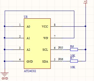

3.10 存储模块
存储模块使用AT24C02存储数据。AT24C02的最小系统如图3-8,芯片的5、6口分别与单片机的P06、P05接口相连,以便达到数据的存储功能。

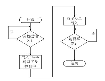

“采集存储”部分启动对输入信号的A/D转换、执行延时程序等待转换结束、取回转换结果并存储和存储器地址加1,为下次存储做准备等程序。

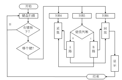

4.3.3 按键处理子程序流程
按键子程序:定义IOB4、IOB6分别为通道的采集按键与回放按键;IOB5为选择通道按键。
图4-4 按键应用流程图

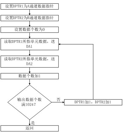

4.3.4 回放子程序流程
图4-5 回放子程序流程图
首先系统会分别为A、B两通道设置数据指针,初始的数据个数为0,当A通道进行波形的采集的时候,则会读取数据,然后送到DA1中,这样数据个数加1,不断的累计,知道检测到输出的数据满1024的时候会回放采集波形。

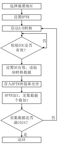

4.3.5 采集并存储子程序流程
图4-6 采集并存储子程序流程
    对于采集的部分,系统首先判断出是A通道还是B通道进行的采集,之后再选择不同的通道设置DPTR,如果有信号的出入,则启动A/D转换器,在AD转换结束的时候会产生一个状态信号,系统这时检测如果发现EOC有效,会读取AD转换数据,精心存储,反之如果没有检测到有效的EOC信号,则会继续进行采集命令,知道可以达到存储条件为止。
4.3.6 存储处理子程序流程
图4-5 存储处理应用流程图
