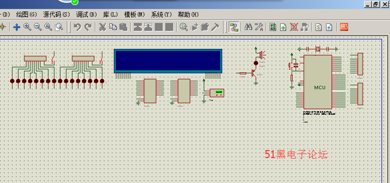

ID:196103 发表于 2017-5-4 13:08 | 显示全部楼层 |阅读模式
18B20采集温度+仿真电路,自己学习,欢迎参考下载,包含完整的单片机代码与proteus仿真

ID:206077 发表于 2017-5-30 15:31 | 显示全部楼层
谢谢分享
ID:550269 发表于 2019-5-29 19:51 | 显示全部楼层
楼主,为什么我运行仿真的时候会报错呢?
