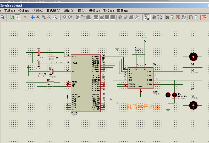

单片机智能小车仿真图 可左转和右转
ID:199302 发表于 2017-5-10 21:41 | 显示全部楼层 |阅读模式
智能小车仿真图:
  1. #include <reg52.h>
  3. #define uint unsigned int
  4. void delay(uchar ms)                //延时函数
  5. {
  6.          uchar ii,jj;
  7.          for(ii=0;ii<ms;ii++)
  8.                  for(jj=0;jj<40;jj++)
  9.                 {
  10.                         if(P1==0xe1)   //检测是否要右转
  11.                         {
  12.                                 P2=0xf1;
  13.                                 return ;
  14.                         }
  15.                         if(P1==0xf0)     //检测是否要左转
  16.                         {
  17.                                 P2=0xf4;
  18.                                 return ;
  19.                         }
  20.                 }
  21. }
  22. void leftmove()                   //左转
  23. {
  24.         P2=0xf4;
  25.         delay(20);
  26.         P2=0xf5;
  27.         delay(60);
  28. }
  29. void rightmove()                //右转
  30. {
  31.         P2=0xf1;
  32.         delay(20);
  33.         P2=0xf5;
  34.         delay(60);
  35. }
  36. main()
  37. {
  38.         P2=0;
  39.         while(1)
  40.         {
  41.                 switch(P1)                                       //传感检测
  42.                 {
  43.                         case 0xe4:P2=0xf5;break;
  44.                         case 0xe8:leftmove();break;
  45.                         case 0xe2:rightmove();break;
  46.                         case 0xe1:P2=0xf1;break;         //大右转
  47.
  48. …………限于本文篇幅 余下代码请从51黑下载附件…………
